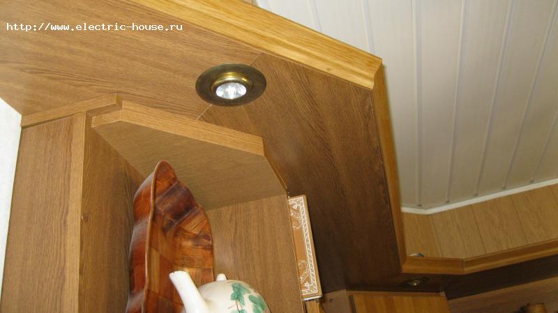

Нет контакта в осветитеьной системе

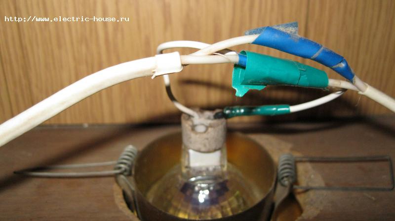

Лампы более чем на 35 W/12V ставить не советую из-за избыточного выделения тепла, провода соединять или WAGO или ЗВИ, патроны к лампам продаются и отдельно от светильников.
