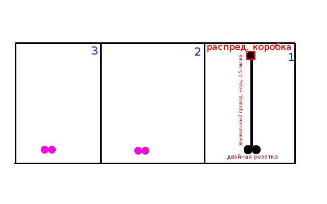

Здравствуйте! Уже получал помощь на вашем форуме, поэтому с вопросом опять к вам! Сделал схематичный рисунок(три стены на плоскости): что есть и что требуется, а имено на стене 1 есть распред. коробока от которой запитаны две розетки(первая запитана основным проводом, на вторую перемычки), необходимо установить розетки на стенах 2 и 3 (или можети на одной из них, одна стена будет зашиваться гипсом, вторая затираться, так что было принято решение заодно установить доп. розетки). как понимаю есть 2 варианта: 1-й и сомнительный, это запиться от уже имеющихся розеток на стене 1, но как почитал это не совсем безопасно, и весь вопрос упирается в нагрузку, которая будет на этом участке. 2- й вариант, это в распред коробке раскрутить соединения и запитать отдельный провод который пойдет к стенам 2 и 3, так наверное правильнее, но не хочется разматывать скрутки в коробке, вдруг лопнет какая нибудь жила. Отмечу что данные розетки необходимы скорее для удобства, большой нагрузки на них не придвется (но все не предугадаешь). Буду очень благодарен за помощь!

Если нагрузка незначительная , запитайте те две розетки от существующей двойной., шлейфом.
Главное что бы суммарная мощность всех включенных приборов в эти розетки не превышала 3,5 кВт. Но учитывая что с этой коробки у вас запитаны и другие потребители то 2 кВт
Спасибо, наверное так и сделаю. На этих розтеках может быть обогреватель, зарядки для сотовых телефонов, может еще что, думаю хватит.
