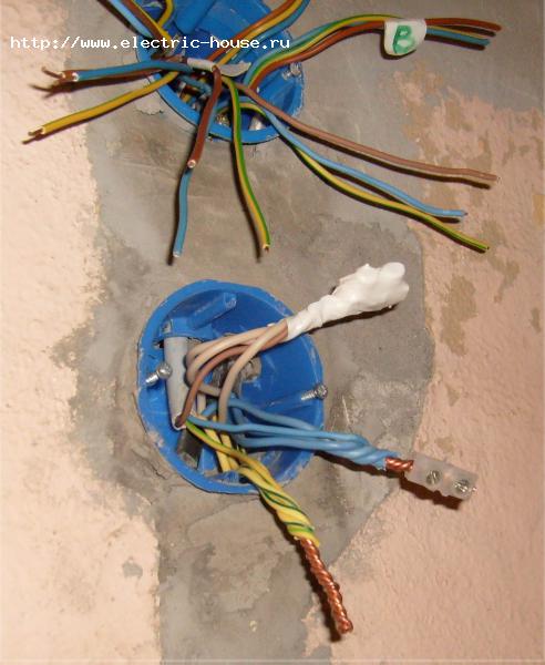

Почему нагрелся провод
В этой розетке подходят алюминиевые провода, которые соединены через обычные белые клеммы с медными проводами. А медные провода уже подсоединены к розетке. Так вот расплавилась эта клемма, после того как на кухне включили холодильник, стиралку.
Что это может быть не правильный переход от алюминия к меди?

mr_max писал(а):Что это может быть не правильный переход от алюминия к меди?
Угумс.. эти клеммники прижимают жилу торцом винта.. т.е. "режет" жилу, плюс к этому, имеется разный температурный коэф. расширения материалов... Короче нужно что "пружинящее", по типу гроверной шайбы.. намекаю на болтовое соединение)

Кто-нибудь сейчас использует обычную пластинку белых клемм?

mr_max писал(а):От щитка новый провод пускать до кухни?
По сути - да!
mr_max писал(а):Кто-нибудь сейчас использует обычную пластинку белых клемм?
Ну попробуйте тогда WAGO 773 - серии, серые с пастой, но это тоже не панацея...

mr_max писал(а):А у меня на кухне новые розетки с новыми проводами. Но это кухонная утварь соединена со старой алюминиевой разводкой по квартире. Как тут быть? От щитка новый провод пускать до кухни?
Конечно, на кухню от щитка, с отдельного автомата надо протянуть свой провод. Изоляция на проводах поплавилась рядом с сгоревшим клемником?

haramamburu писал(а):Используют конечно... Особенно шабашники..
Зачем так категорично?... Используют многие, но не так, как автор...

sergey_sav писал(а):Зачем так категорично?
- Главный энергетик
Re: Почему нагрелся провод
sergey_sav писал(а):Зачем так категорично?... Используют многие, но не так, как автор...
Поддержу haramamburu я тоже такого-же мнения.
Качественная, хорошая скрутка и то лучше.

Был такой случай:- отгорел алюминиевый провод в пролете из-за перегрузки, мы его соединили как положено, он опять отгорел. Соединили проводом в два раза толще, снова отгорел. И так было много раз, чем только не соединяли, какие только способы не перепробовали и медью, и разными зажимами по несколько штук, не чего не помогало. Линия была не наша, просто просили по быстрому сделать и оплачивали соответственно.
В общем закончилось это тем, что заменили полностью провода на СИП соответствующего сечения и теперь все нормально.
elhouse писал(а):Качественная, хорошая скрутка и то лучше.
Лучше, чем качественная хорошая скрутка, зафиксированная клемником с двумя винтами? Ой ли?

nikola писал(а):mr_max писал(а):А у меня на кухне новые розетки с новыми проводами. Но это кухонная утварь соединена со старой алюминиевой разводкой по квартире. Как тут быть? От щитка новый провод пускать до кухни?
Изоляция нет, только расплавился клеммник и вокруг почернело.
Какой лучше провод тянуть на кухню от щитка, чтобы питать холодильник и стиралку?

mr_max писал(а):Какой лучше провод тянуть на кухню от щитка, чтобы питать холодильник и стиралку?
Отдельная группа на стиральную машину: УЗО 25А/30мА, после автомат "В" 16А 2Р(двухполюсной), с него проводом ВВГнг 3х2,5 на розетки. Но это не окончательное решение, если будут еще группы розеток, то можно отдельную линию на стиральную машину сделать в расчете на меньший номинальный ток.
Если позволяет мощность, то еще одна группа розеток по кухне. И третья группа розеток на электроплиту, если таковая имеется. Но как лучше сделать будет понятно при более детальном рассмотрении всей схемы электропроводки, нагрузок потребителей и выделенной мощности.
