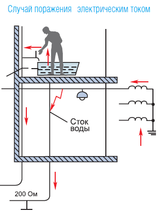

Если разность потенциалов больше 25В, то это опасно (аварийная ситуация) и надо принимать меры. Если меньше 12В то это не так опасно и могут быть трудности с поиском неисправности. Основные причины могут быть такие : потенциал в нуле (перепутаны фаза и ноль, перекос фаз, и др.) может появляться из питающей сети, потенциал на трубах может появляться из-вне квартиры и утечка с фазного провода дома на конструкции дома.
В последнем случае ток растекается по стене, полу,потолку и там может быть потенциал. Если потенциал есть на полу и вы на нем стоите, то потенциал будет и на вас (относительно окружающих предметов), индикатор звуковой будет звенеть везде. Пример Вложение |

to: nikola Спасибо, очень полезная информация, тестер звенит повсюду где нет деревянного пола.

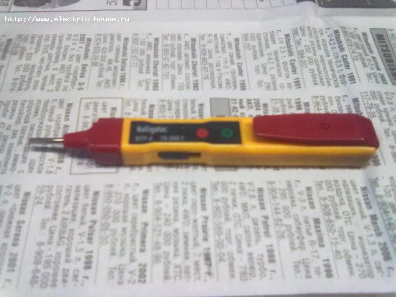

Пару слов о индикаторе. Если у вас однополюсный индикатор с батарейкой, то надо уметь им пользоваться и не всегда ему можно верить. Звенеть он может от любого электроприбора где есть напряжение (магнитное поле). Лампочка может гореть даже от нормального нуля, показывает что цепь ноль-человек-земля-ноль замкнута. Если не касаетесь пальцем металлического контакта на индикаторе и при этом касаетесь жалом отвертки индикатора корпуса щитка и лампочка горит, то возможно на корпусе есть фаза и перепутаны фаза и ноль в щитке. Если такой индикатор
Вложение то измерение не являются реальным показателем. Прежде чем вызывать аварийку надо вольтметром (как писал выше) померить напряжение. Тогда многое станет понятно и будет предметный разговор. А так приедет аварийка, скажут выбросите свой индикатор и уедут. |

nikola писал(а) Прежде чем вызывать аварийку надо вольтметром (как писал выше) померить напряжение. Тогда многое станет понятно и будет предметный разговор. А так приедет аварийка, скажут выбросите свой индикатор и уедут. Для безопасности я по дому хожу с простой отверткой индикатором, а активный индикатор приобрел в надежде по наводкам определить источник прибывания тока в квартиру, стоило его перевести в звуковой режим как он при отключенной фазе начал звенеть посередине кухни. А за мультиметром не могу съездить тк нога сломана вот сижу жду брата , а он пока с работы вернется пока в гараж заедет, аварийку уже не вызвать будет а сейчас пока соседи есть да и просто для записи в журнале чтобы было чем оперировать когда начну разбирательства с жко. Кстати встал вопрос, реально ли из энергосбыта вызвать действительно квалифицированного специалиста для решения проблемы, или они таких услуг не оказывают? Просто сейчас у них на телефоне занято висит. |
