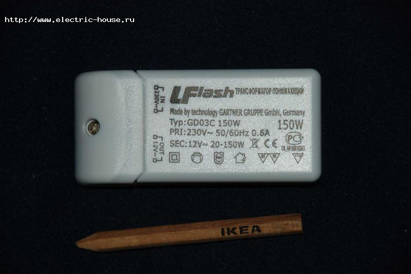

Выключатель Legrand с «огоньком», дальше трансформатор LFlash 230->12V мощность 150W (куплен в Леруа , на коробке написано «Трансформатор понижающий с электронной защитой. Модель GD03C-150W»), дальше параллельно 5 галогеновых ламп Uniel 12 V (35+35+35+20+20=145 W).

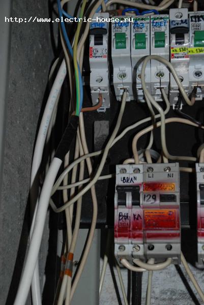

nikola писал(а):Какой автомат выбивает? Если можно фото. Возможно что дифавтомат.
Такой:
- Вырубает черный тумблер слева от номера квартиры (129)

nikola писал(а):Хотелось-бы ещё посмотреть фото понижающего трансформатора. Тяжёлый или нет ?
Фотографии вешает жена спросившего по его просьбе ) Сам на работе, пока ответить не может.
Так что не сочтите за невежливость. И спасибо за участие!
жена vasenev
Re: Вырубает пробки при включении света.
Слева от номера находится какой-то АВ2р
Извиняюсь, но это все же дифавтомат. Он состоит из двухполюсного АВ и диференциального блока обьединенных в одном корпусе. Заметьте что диференциальный блок без ручки. Только с кнопкой "Тест"
Они даже цветом разные.
На счет цвета согласен. Допускаю такой вариант. Взяли двухполюсный АВ, взяли отдельно диференциальный блок и соединили в одно целое механически. Если это так, то из схемы можно исключить диф. блок и оставить только АВ. Если будет продолжать срабатывать, то значит диф. блок ни при чем. Значит причина может быть неисправный АВ или все-таки где-то КЗ.

Что значит "нет альтернативы"? Какой должен быть пусковой ток у галогенок (суммарной мощностью 150 Вт), чтобы выбивало вводной автомат?!
А чтобы сработал дифавтомат, не надо и перегрузки, достаточно утечки на стеновую арматуру с линии освещения, из-за которой он и срабатывает. Например, могли "постараться" потолочники, когда натяжной делали (если таковое было), могли сами "постараться" попасть гвоздиком, когда картину вешали... А может и сам диф. крякнулся.
Но уж точно не из-за пускового тока лампочек.

Решил поменять сначала автомат, тем более, что все остальное я уже менял...

Как-то давно (где-то год назад) менял розетки. Вырубил пробку, которая отвечает только за розетки (на фотографии щита одна из 4-х наверху, на ней написано "роз"). Проверил - тока в розетках нет, при включении в них всяких девайсов они не работают. Верхний свет при этом есть. Меняю розетки - без всякой, вроде на то причины вырубается тот же автомат, что и сейчас (на фотографии внизу). Правда было такое всего 2 раза, а розеток я поменял тогда много.

Накапливает не трансформатор, а автомат набирает тепло ( прогревается ) и токового пика при разогреве галогеновых ламп хватает на его сработку.
Это маловироятно, поскольку автор пишет что вырубаеться вводной автомат (насколько видно из фото это 2р автомат с диференциальным модулем, то есть дифавтомат). И не может спровоцировать отключение теплового расцепителя автомата такая нагрузка (5 галогенок на 12 В). Это или неисправный дифмодуль или действительно где-то утечка тока. Я советую поменять вводной дифавтомат на другой.
