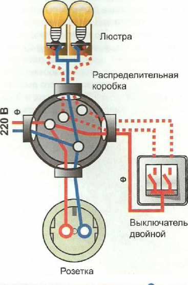

kain2 писал(а):с чего плясать
Re: Горит свет при выключеном выключателе
sergey_sav писал(а):С распаячной коробки
однозначно! если схема нужна.....
