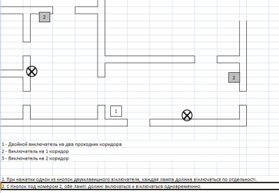

Если верно въехал, то на входе в квартиру поставить двухклавишник, а одноклавишники у комнаты и кухни. Если так, то проблем не вижу, ибо это две типовые схемы управления ветом с двух мест... просто при входе в квартиру два переключателя объединены в один двухклавишник.

sergey_sav писал(а):просто при входе в квартиру два переключателя объединены в один двухклавишник.
Поняли правильно, но єтот двухклавишник должен выключать и велючпть две лампы по отдельность. А два одноклавишника должни включать и выключать лампы одновременно. Если объясните как сюда прикрипить схему, то намалюю.

MaxHOHOL писал(а):управлять по отдельности каждой лампой и с одинарних проходних с места 2 управлять одновременно двумя лампами нельзя?
С обычными переключателями дело обстоит именно так. Но если собрать логическую схему И-ИЛИ и применить реле, то можно сотворить всё, что душе угодно...
