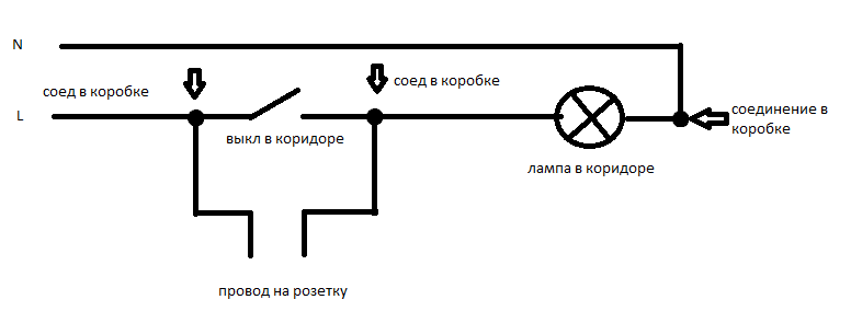

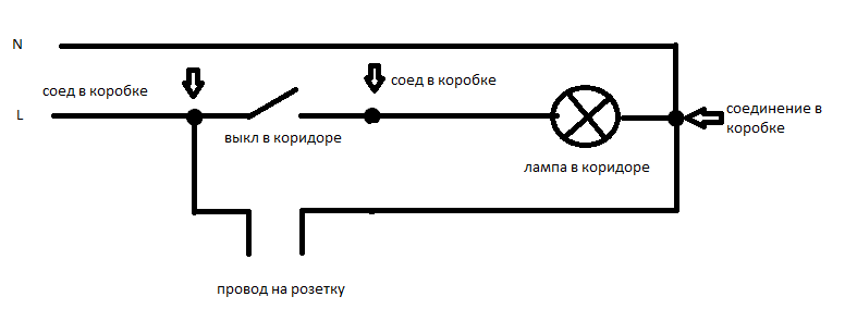

Уважаемые электрики, подскажите что за дела
в ванной есть место под розетку, и два провода. купил розетку, подключил.
включил в неё утюжок для волос. работает. включил машинку стиральную (в режиме ожидания), тоже все прекрасно. ну и хорошо думаю я
вечером вернулась жена. включает машинку, и тут на тебе. оказуется когда что-то включаешь загорается свет в коридоре(слабенько), при этом пока машинка была в режиме ожидания все нормально было, горит свет (слабо) в коридоре и машинка работает, но когда включился двигатель - машинка потухла.
если выкрутить лампочку, розетка не работает. и если включить свет в коридоре, тоже вообще не работает розетка.
сосбственно вопрос: что это за прикол такой? и куда лезть?
