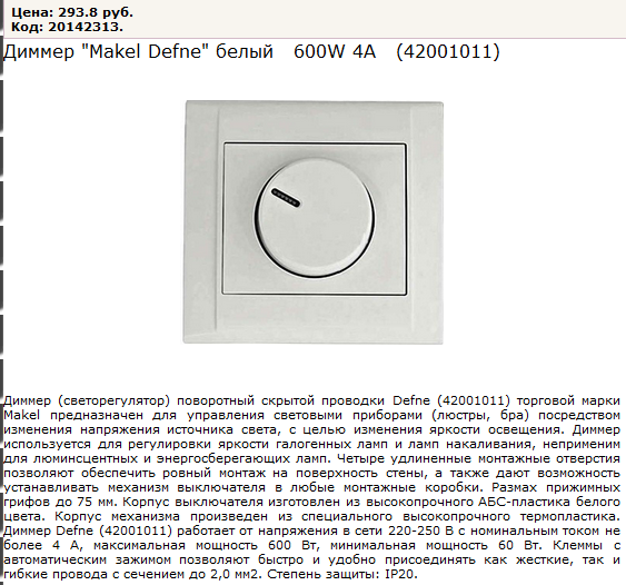

Лампы накаливания. Диммер Makel на 600W.

При последовательном соединении и при выключенном выключателе света не будет, при включенном выключателе диммером можно управлять освещением.
Всё вышесказанное имеет смысл, если эти девайсы стоят в разных местах, ибо в самом диммере предусмотрено полное выключение света.
Одновременная и независимая работа этих устройств невозможна, для этой цели выпускаются другие диммера (у Макела вроде нет)
Из бюджетных серий есть у Viko диммер проходной.
