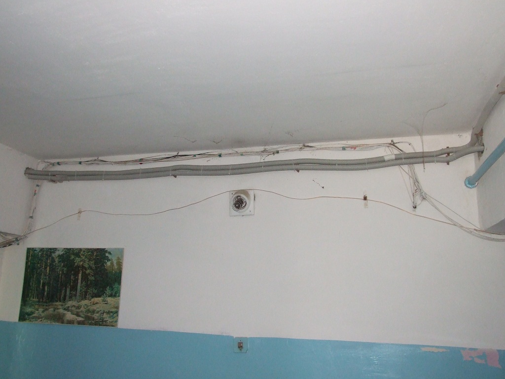

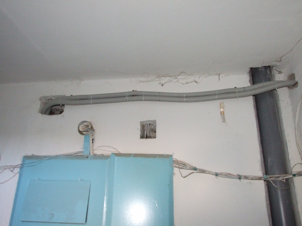

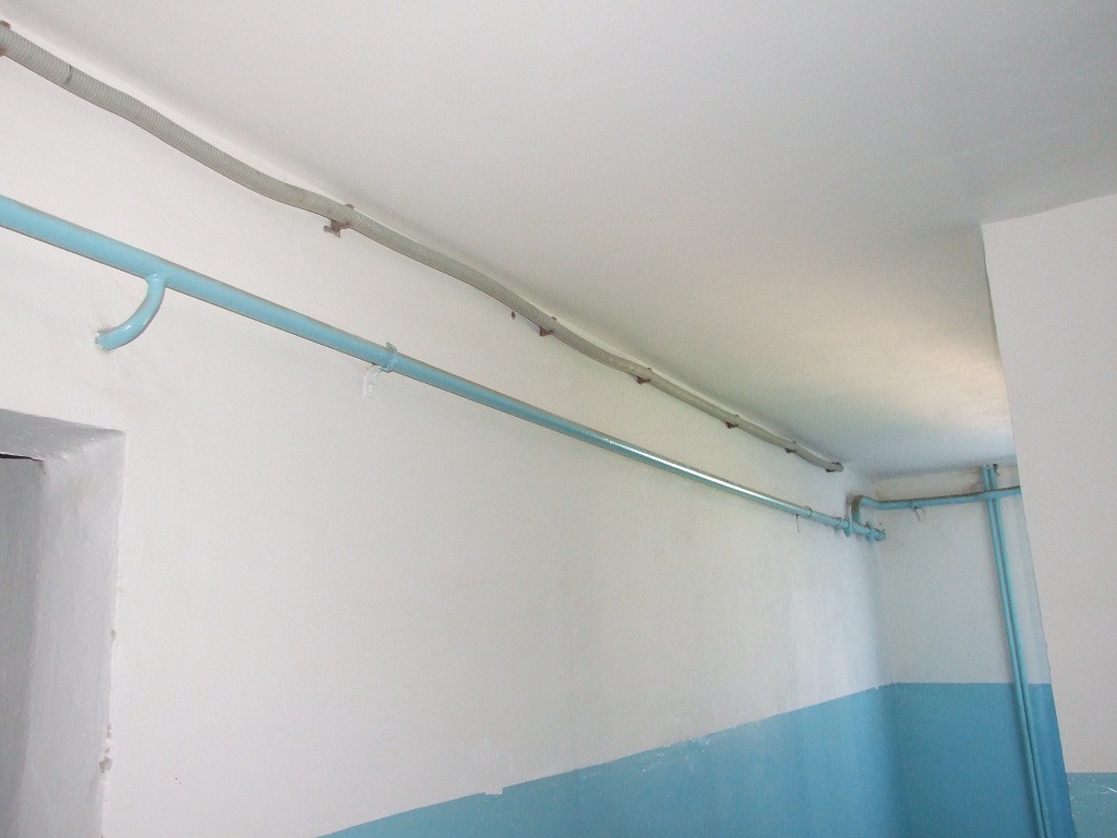

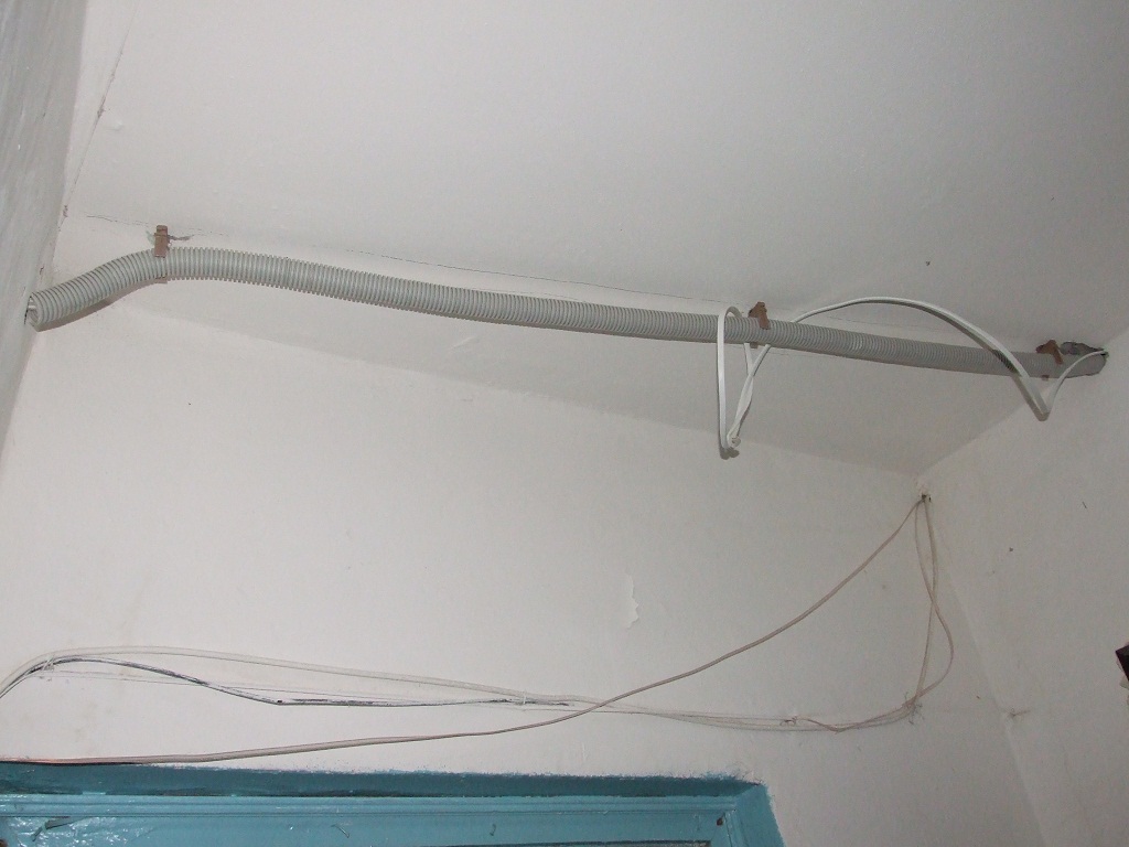

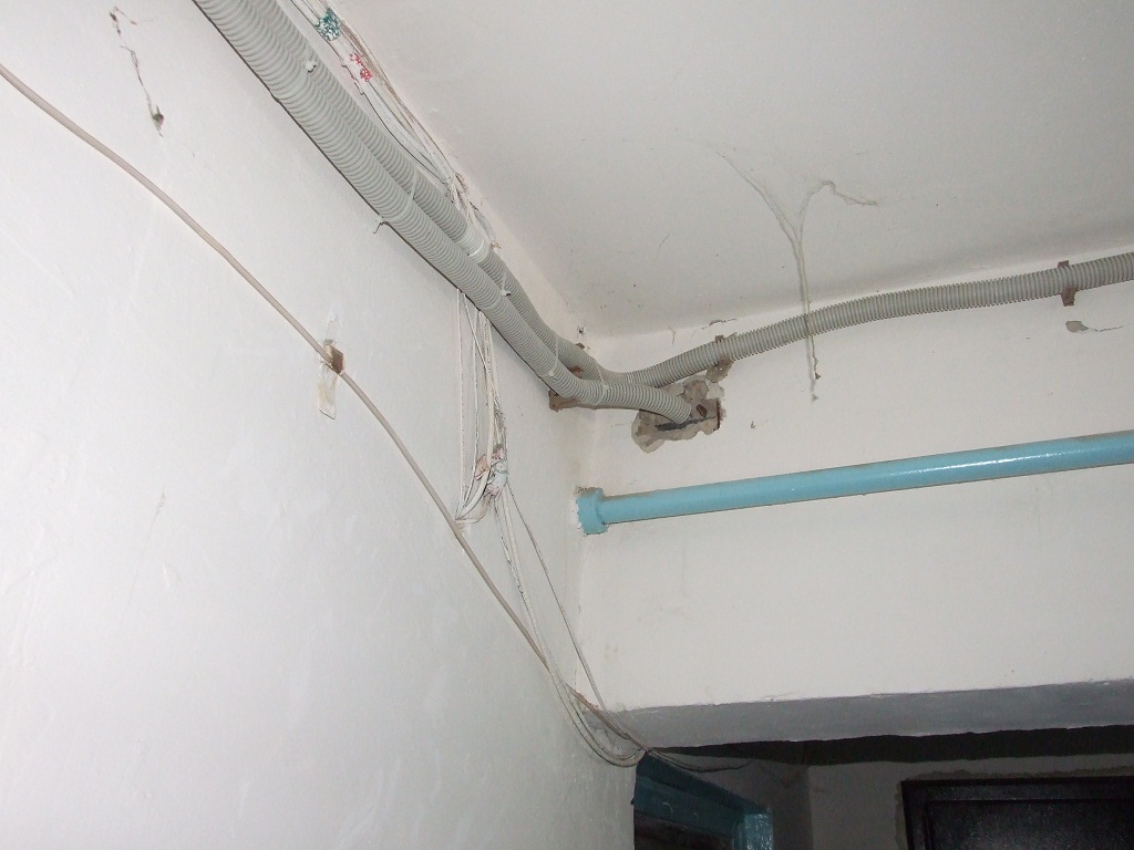

Принимайте новичка в свои ряды. Провели проводку от щитка в квартиру (см.фото). Автоматы все новые, счётчик не трогали. Идут 2 ветки: одна в квартиру, а другая отдельно на кухню (много там всего будет). Старая проводка так и осталась замурованная. Но вчера пришёл старший по дому и разорался, что такие "кишки" пускать по стене нельзя и что они (общественный совет дома) подают на нас в суд. Я хочу знать, правомерна ли такая моя проводка и если нет, то как узаконить её, не ломая? Или уж вообще никак...

Что вам сказать? Штробите и укладывайте под штукатурку.
