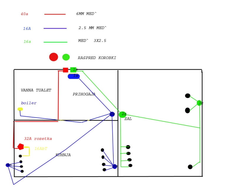

Имеется 1 комнатная квартира,имеется 4 группы проводов от щитка,в квартире над дверью уже выведеных.Щиток весь собран.стоят автоматы узо дифы..
группа1 свет-автомат на 10 ампер,медь 3х1.5.Вопросов по ней нет
Группа 2.1-розетки-с16.
Группа 2.2-розетки с16.
2.1 и 2.2 через узо на 25а,медь 3х2.5.
3 группа -40 ампер автомат.6мм медь.
Все казалось бы просто.подключай и радуйся.Но чем глубже стал вникать в тему,тем больше стало вопросов..
6мм 3 группы потянул на кухню-к варочной панели(7квт),рядом осталось 4 гнезда розетки.и я призадумался..завязать их на эту группу?запас то там остался,розетка на 32А(разьем)а у меня 40а и 6мм,да и не думаю что варочную панель кто включать будет на все 4 конфорке в макс режиме.Разуммется поставить автомат на 16 и провод на 2.5.прямо у розетки мини бокс,и оставить розетку например на духовой шкаф..или не стоит,или оставить на что нибудь более слабое?
Сперва я разбил две группы розеток на 1 комнату и стенку кухни..потом понял что на кухню не хватит..
Вопрос 1..хватит ли мне группы с16 на комнату?(7 розеток-3 по одной стене..4-под телевизором на стене).Поидее ничего мощного.телевизор,компьютер,приставка тарелки,аудисистема..что там еще может быть..зарядки всякие да фен.
Вопрос 2-хватит ли мне второй группы розеток с16 на всю кухню?я подсчитал все и ужаснулся..как может выдержать ,вернее как может хватит 16 ампер на духовой шкаф(если его 3 группы не запитывать),микроволновку,холодильник и прочую дребедень.. я конечно понимаю что это не все сразу но все равно много,поэтому я и хотел тройку розеток подцепить к силовой линии 40а.

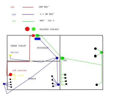

вопрос 3-см. схему..правильно ли проложил провод (сечение ,до распред коробок и т.д)профессиональным взглядом сразу наверное неточности видны..
пс:ящик купил но потом передумал ставить в прихожей над дверью решил ограничится распределительной коробочкой большой.В которой вообщем то подключаться все три группы от квартиры к 3 группам щитковым(свет не считаю)
Распред коробки пронумеровал чтобы проще было обьяснить в случае неправильности что к чему вести)
Схему переделываю уже 3 раз,после просмотра форума некоторые вопросы сразу отпали и чужих тем.
Пс: прошу не предлагать лезть в ящик,тянуть толще провод от щитка до кв и т.д...вообщем без изменения щитка(туда лазить желания нет все новое чтобы не было никаких вопросов ни у кого),ограничиваясь подключение к моим 4 группам(10,16,16,40)
Заранее спасибо за советы
