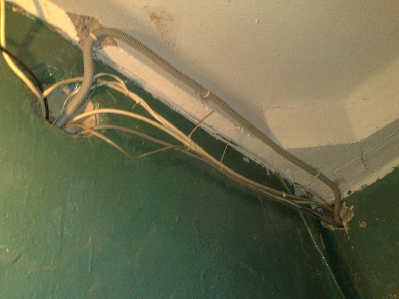

Dimonlom писал(а) С чего предположение на счет розеток? Это стандарт такой? Как правило обычные розетки расчитаны на ток не более 16 Ампер. Dimonlom писал(а) Значит, есть куда заземлить. Металлоконструкция щита. Dimonlom писал(а) Какова будет общая толщина нового провода в оплетке? Зависит от марки кабеля. Dimonlom писал(а) Лучше бы его в кабель канал уместить. ВВГ 3х4 должен войти в кабель-канал 20х10 (если не ошибаюсь), но по лестничной клетке нужно вести либо в металлорукаве, либо в металической трубе. Dimonlom писал(а) что такое диф автомат Цитата Дифференциальный автомат совмещает в себе функции двух устройств – УЗО и автоматического выключателя. В случае прикосновения к токоведущим или нетоковедущим частям, которые оказались под напряжением из-за поврежденной изоляции, дифференциальный автомат защищает человека от поражения электрическим током. Существуют диф автоматы с разным номиналом, рассчитанные на различные рабочие токи и токи утечки. Dimonlom писал(а) Не хватит ли нового автомата в щитке (32А) на замену старому? Нужно не просто заменить автомат, а по сечению проводов установить защиту на действующие линии, защиту на новый кабель. А ещё нужно учесть выделенную на каждую квартиру мощность. Выложите чёткое фото щита с вашими автоматами и Вам постараются помочь. |

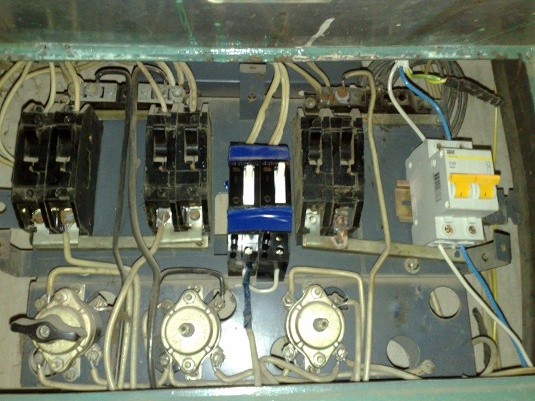

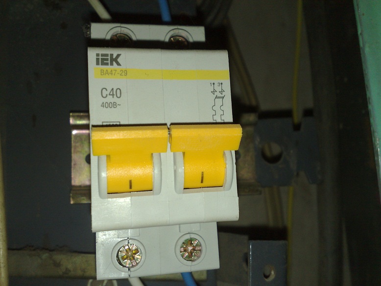

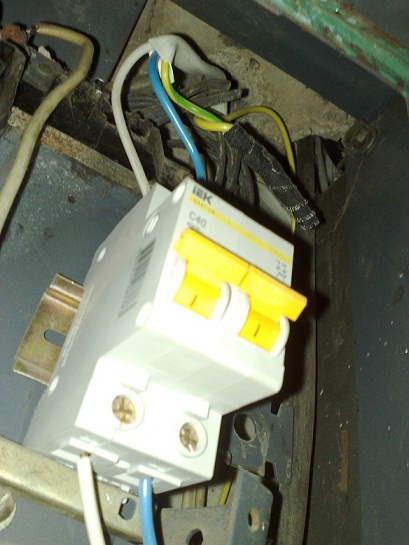

Цитата Как правило обычные розетки расчитаны на ток не более 16 Ампер. Розетки-да.Но речь о кабеле, который так просто не заменишь, следовательно надо брать с большим запасом.Я бы взял.Но прошлый хозяин квартиры, который делал капремонт скорее всего не заморачивался. Цитата Металлоконструкция щита. Это уже зануление...нет? В любом случае, лучше, чем ничего.Раз соседи так сделали, то и мне остаётся тоже.На фото увидите их новый белый автомат и третью жилу зеленоватого цвета.Хотя в магазине, где хочу купить обогреватель скзали, что заземление не требуется.При том что на всех таких нагревателях черным по белому пишут об обратном.А может быть так, что в самом нагреваетеле не предусмотрен третий контакт для земли? Провода к комплекте с ним нет так что приходится гадать... Цитата по лестничной клетке нужно вести либо в металлорукаве, либо в металической трубе. Это обязательно? Вот на фото есть нечто похожее скорее на капроновый шланг гармошкой в сторону тех самых соседей. Цитата Нужно не просто заменить автомат, а по сечению проводов установить защиту на действующие линии, защиту на новый кабель. Если вести отдельную линию прямо от щитка, то зачем менять старые автоматы? Или подключат так, что и их это коснется? В идеале, хотелось бы их оставить ну или заменить на такие же но поновее, а то дряхлые они.А для новой линии поставить новый мощный автомат.Без УЗО так как будет заземление.Хотя понимаю, что это они не взаимоисключаемы, но просто бюджет не безлмитный. |

Dimonlom писал(а) по лестничной клетке нужно вести либо в металлорукаве, либо в металической трубе. Это обязательно? Да. Dimonlom писал(а) Вот на фото есть нечто похожее скорее на капроновый шланг гармошкой в сторону тех самых соседей Некоторые делают и открытой проводкой на скобах, не задумываясь, правильно ли это? (Зато дёшево). Dimonlom писал(а) Розетки-да.Но речь о кабеле Первоначально ваш вопрос стоял об использовании старой проводки для включения водонагревателя, т.е. через розетку. Если ведёте новый кабель, то на клеммы водонагревателя, либо через розетку мощностью не менее 25 А. Dimonlom писал(а) А может быть так, что в самом нагреваетеле не предусмотрен третий контакт для земли? Провода к комплекте с ним нет так что приходится гадать... Зачем гадать? Определитесь в магазине с моделью, почитайте паспорт, а уж затем покупайте. Dimonlom писал(а) Если вести отдельную линию прямо от щитка, то зачем менять старые автоматы? Или подключат так, что и их это коснется? В идеале, хотелось бы их оставить ну или заменить на такие же но поновее, а то дряхлые они. Вот именно, они дряхлые. У Вас два однополюсных автомата, а не один двухполюсный, как Вы писали ранее. Установите автоматы с номиналом не более 16 А. Добавте аппарат защиты для нового кабеля на16А (желательно Диф автомат на 25А с отсечкой 0,03А). А нулевые жилы пустите через шину на изоляторе Вложение ![]() Выдержит ли проводка? - hw0s4omx [ 5.16 КБ | Просмотров: 832 ] Dimonlom писал(а) , но просто бюджет не безлмитный. Можно поставить и позднее. |

PavelP-y писал(а) по лестничной клетке нужно вести либо в металлорукаве, либо в металлической трубе. а почему?может использовать гофру и клипсы.Это обязательно? Да. PavelP-y писал(а) должен войти в кабель-канал 20х10 может и войдет , но я бы посоветовал 20*16.на ваших фото шита я не увидел заземление, скорей всего у вас зануление.PavelP-y писал(а) Добавте аппарат защиты для нового кабеля на16А нет 5квт это примерно 22А. PavelP-y писал(а) желательно Диф автомат на 25А с отсечкой 0,03А вот тут я согласен.хотя лучше узо и автомат раздельно.Dimonlom писал(а) Проводка в квартире менялась во время капремонта 4 года назад, но не нами, а прежними хозяевами поэтому больше о проводке ничего не известно. по состоянию ваших автоматов и проводов подходящих к ним ,я бы не подумал ,что делалась замена проводки.Калямба писал(а) Почему остановили свой выбор на проточном, и правда почему и нет. |

Сегодня провели линию для водонагревателя.Использовано 2 автомата по 16А для замены старых автоматов, а также новый автомат на 32А для новой линии.Кабель медный сечением 3*4 ВВГнг.А также переносная розетка и вилка на 32А.Землю подключили к клемме заземления на щитке.К этой же клемме присоединён корпус щитка, соседское заземление, нулевой проводник.На днях купим и подключим сам водонагреватель.При таком раскладе и 6 кВт бы подошел.В щитке у нас провода 3*6.Фотографии к вашему вниманию.
