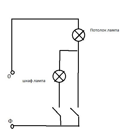

Интересная проблема при подключении освещения в комнате
При включении двух клавиш, светит только потолок. Если включить сперва шкаф - работает, добавляем потолок - гаснет шкаф, включается потолок. Если включить сперва потолок то шкаф и не включается совсем.
Просто перемыкали 3 провода вместе без выключателя (фаза + потолок + шкаф) работает только потолок, при отдельном подключении работают и потолок и шкаф...
Я не электрик и эту загадку решить не могу, прошу помочь)

Глюк типичный при не правильной коммутации в распаячной коробке или не те провода завели к выключателю.
Нужно спокойно проверить проводники (откуда и куда) и нарисовать схемку, тогда всё и прояснится.

Sermion писал(а):Ноль притащили отдельным проводом.
Скорее всего притащили не "чистый ноль", а провод со второй клеммы потолочной лампы, и при большой разнице в мощности ламп потолка и шкафа и подобной схеме...
будет наблюдаться ваше описание. (Кстати при включении только шкафа - лампы потолка могут слабо подсвечивать)

Sermion писал(а):нет, лампы не подсвечивают
Вывернуть все лампы в потолке и проверить работу шкафа

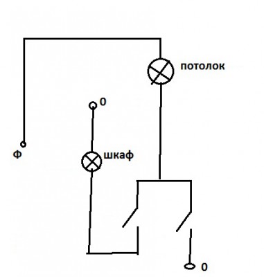

Sermion писал(а):другую фазу - коротыш
наверное собралась такая схема
....что с вывернутыми лампами потолка?
