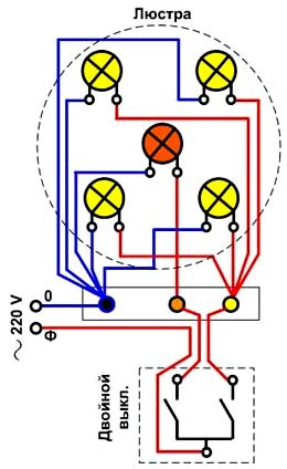

yuraa писал(а):мне непонятно почему при прикосновении щупом индикаторной отвертки к тому проводу что приходящий диод горит очень слабо...он же фаза? и что еще непонятней для меня почему при той же операции с проводом кот идет от выкл к люстре он загорается ярко при условии что свет выключен...
Потому что у Вас выключатель включен в цепи нуля, а не фазы.

yuraa писал(а): так и должно быть?
Вообще-то нет. Должно быть так:
Работать все-равно будет. Ваша причина (плохой контакт) скорей всего в местах - отмеченных на схеме оранжевым и желтым кружочком
