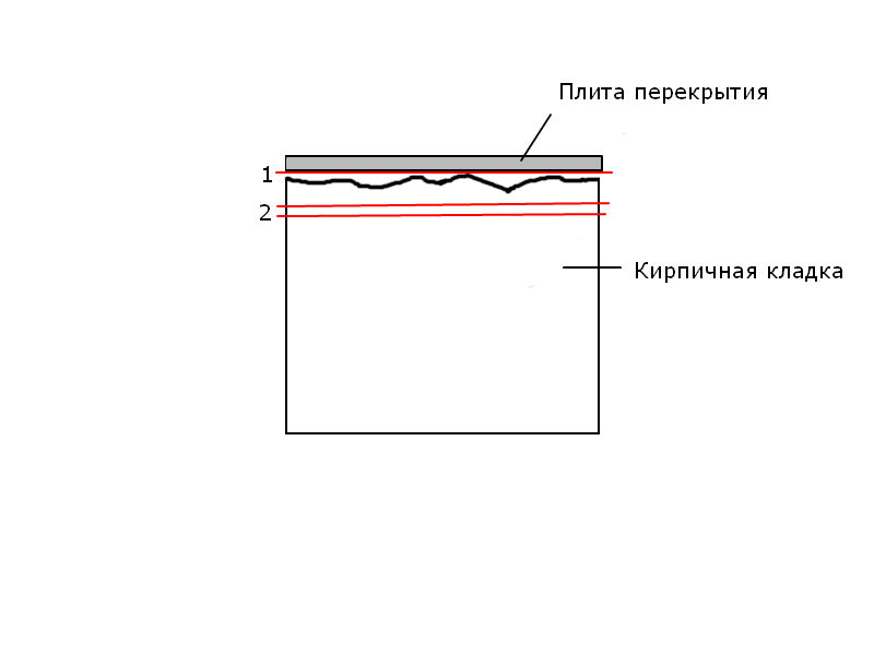

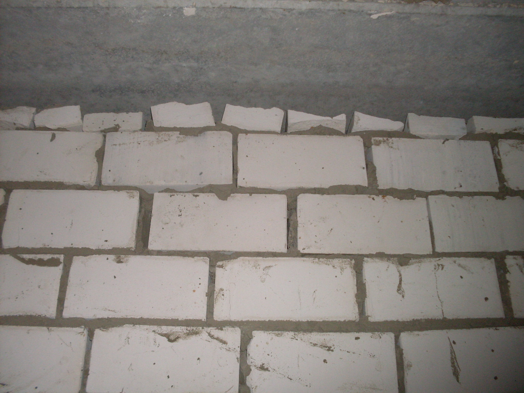

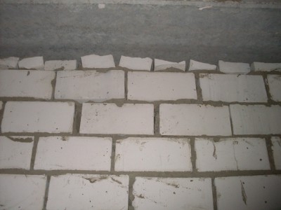

Если разводку сделаю по стене 10 см от потолка, провода от коробок можно бросить между плитой и стеной(просто переход на другую сторону стены, длина кабеля - ширина кирпича)? Сверлить то не могу. В гофру эти кусочки нужно упаковывать или можно так оставить?

Прокладку в щели, которую Вы указали, лучше не делать еще и потому, что Вам крепить потолок, есть возможность пробить кабель.
