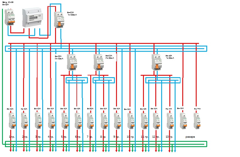

Проводка в новостройке - давно избитая тема, но прошу меня особо не ругать и не отправлять в FAQ, много уже всего перечитал.
Друг попросил сделать ему проводку в новой квартире, поэтому хотелось бы все сделать правильно, или очень близко к тому.
Электротехнического образования нет, просто техническое, электротехника была постольку-поскольку, так что можно считать самоучкой-недоучкой.
Дано: новостройка, эл. плита, ввод 10 кВт, на лестничной клетке АВ 63А, щиток с АВ и счетчиком по плану в прихожей.
Буду делать:
Кабель – освещение ВВГ 3х1,5, варочная поверхность ВВГ 3х10, остальное ВВГ 3х2,5
Схема в щитке прилагается.
Группы АВ:
1. Освещение прихожая + ванная + туалет + вентиляция с/узел
2. Освещение комната + детская
3. Кухня + лоджия + вентиляция кухня
4. Теплый пол (с/узел + на кухне у рабочей зоны + лоджия) - ? можно ли все на один АВ?
5. Стиральная машина (в ванной)
6. Розетка ванная + бойлер накопит. (в ванной на 2 недели в году)
7. Варочная поверхность
8. Духовой шкаф + посудомоечная машина
9. Розетки Кухня раб. зона 1 группа
10. Розетки Кухня раб. зона 2 группа
11. Розетки Кухня – столовая
12. Розетки Комната + лоджия (раб. место, комп. на лоджии)
13. Розетки Прихожая + детская
УЗО:
1. Общий после счетчика 63А 100mA
2. Группа 5 + 6 25А 10mA
3. Группа 7 + 8 63А 30mA
4. Группа 11 + 12+ 13 40А 30mA
5. Теплый пол - ?
Вопросы:
1. не слишком громоздко получилось?
2. теплый пол - можно ли на один АВ повесить, управление будет разное, отдельно с/у, кухня и лоджия
3. УЗО - не накосячил ли я?
3. общее мнение

Dimban писал(а):Кабель – освещение ВВГ 3х1,5, варочная поверхность ВВГ 3х10, остальное ВВГ 3х2,5
Кабель ВВГнг-LS, на варочную поверхность достаточно 3*6, если варочная до 8 кВт
1-3 Ок
4 Лоджию отделить от квартирной разводки под отдельное УЗО
5+6 УЗО 40/0,03 или на каждую группу УЗО 10 мА
7, 8 есть ли смысл вешать на одну группу духовку и ПММ?
9, 10 а где УЗО 30 мА
11-13 УЗО 63/0,03

по поводу 5+6 тоже думал, скорее всего так и сделаю 2 узо по 10mA
по поводу ППМ и духовки, думаю все-таки на одну, очень небольшая вероятность того, что будут включены оба прибора одновременно, в конце концов, я пару АВ в резерв закинул, вдруг сгодятся.
по поводу 9+10, в эти группы включены потребители практически на 95% стационарные, типа эл. чайник, свч, комбайн, пароварка + 5% подключаемые типа блендер, кофемолка и т.д. Т.е. в розетках практически всегда находятся вилки, есть ли смысл их на узо выводить?
11-13 узо на 63
а зачем? (3х16А)х70%=33,6А ближайший 40А, почему 63А?Добавлено спустя 11 минут 12 секунд:
кстати, бочему кабель именно ВВГнг-ls, а если просто ВВГнг? ВВГнг-ls вроде как для промышленных помещений?

Dimban писал(а):по поводу 9+10, в эти группы включены потребители практически на 95% стационарные, типа эл. чайник, свч, комбайн, пароварка + 5% подключаемые типа блендер, кофемолка и т.д.
11-13 узо на 63 ...а зачем? (3х16А)х70%=33,6А ближайший 40А, почему 63А?
Исполнение нг-LS
Для групповой прокладки с учетом объема горючей загрузки в кабельных сооружениях и помещениях внутренних электроустановок, в том числе в жилых и общественных зданиях
Re: Разводка по квартире
по поводу 70%: взял их так же с форумов, мнение кучи народа. после Вашего замечания полез смотреть и вот что нашел:
Методические рекомендации по формированию нормативов потребления услуг жилищно - коммунального хозяйства.
Настоящие Методические рекомендации разработаны в соответствии с Постановлениями Правительства Российской Федерации от 20 декабря 1997 г. N 1613 "О Программе демонополизации и развития конкуренции на рынке жилищно - коммунальных услуг на 1998 - 1999 годы", от 18 июня 1996 г. N 707 "Об упорядочении системы оплаты жилья и коммунальных услуг", Концепцией реформы жилищно - коммунального хозяйства в Российской Федерации, одобренной Указом Президента Российской Федерации от 28 апреля 1997 г. N 425 "О реформе жилищно - коммунального хозяйства в Российской Федерации", и предназначены для разработки нормативов потребления жилищно - коммунальных услуг населением.
Есть там поправочные коэффициенты для расчета освещения в квартире и пользования бытовыми приборами, но с оговоркой, что они для малочисленных семей, состоящих из 1, 2-х и 3-х человек - 0,7; 0,85 и 0,95 соответственно.
Так что правильность использования этих 70% по большому счету ни чем не подтверждается, просто чье-то мнение, спасибо, что обратили на это внимание, буду учитывать полностью!
