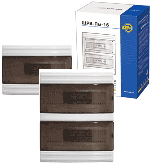

Принятый стандарт:
1,5мм² - 10 А;
2,5мм² - 16А;
4,0мм² - 20А;
6,0мм² - 25А.
Бокс подбирается по количеству модулей + небольшой запас.
