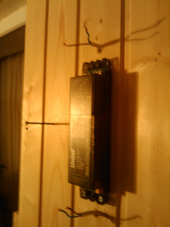

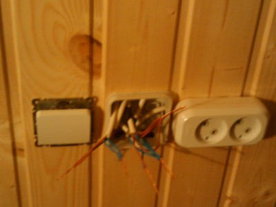

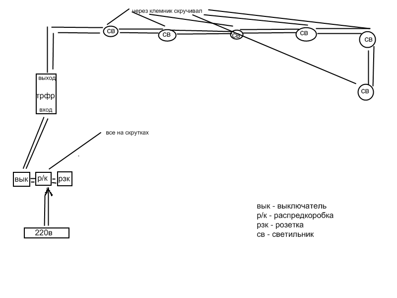

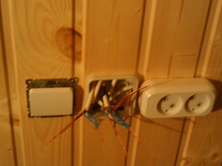

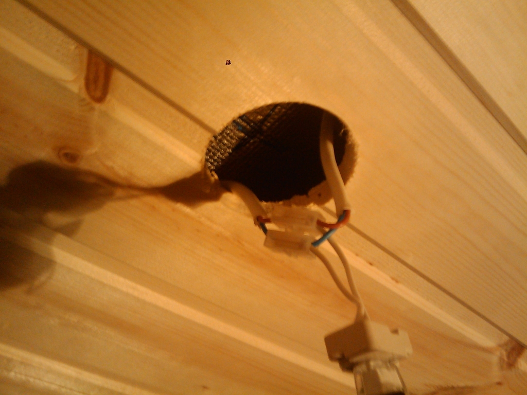

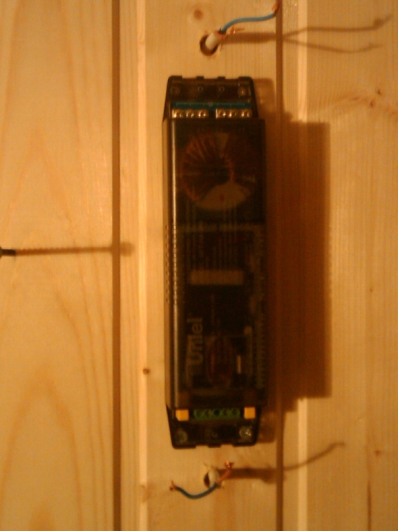

Ситуация следующая, провел на балкон провод чтоб сделать свет и розетку. Решил сделать точечные светильники через трансформатор(транс Uniel-300ватт), всего 6 штук, лампочки 12v по 35 ватт. Лампочки подключил параллельно, провод подключил по инструкции в транс, с транса на выключатель, с выключателя на силовой, ну и плюс розетка. Включаю, лампы загораются еле еле, проверил все соединения на лампочках и клемниках, все нормально, отключил 3 лампочки, загорелись сильнее, но все равно не в полную силу. Думал, что транс бракованый, не хватает мощности ему, поставил другой проверить(какой то русский тоже на 300ватт), тоже самое. Проверил напряжение на входе в транс - 220, все нормально... Где я ошибся? Схему нарисовать не смогу, не знаю как...

Померил на выходе транса 11.5-11.7, на первой лампочке из 6 показывает 3.5вольт, на 2й - 2.8, на 3й - 2.1, на 4й - 1.4, дальше мерить не стал... от транса до первой лампочки ровно 3 метра, провод ПВС 2х0.75. Когда одну лампочку вынимаешь, остальные чуть ярче гореть начинают. Все контакты проверил, все гуд.

Оставь две ближние. Хотя, по-хорошему конечно, надо взять две лампы, соединить их параллельно и подцепить на транс - тогда хоть что-то будет ясно, когда сравним с теми же двумя, но подключенными ранее в линию.

На любой упаковке, мануалке, паспорте трансформатора, как правило, присутствует рекомендация, например, такая
Подключение ламп производить проводом сечением не менее 2,5 мм2 и длиной не более 2м
