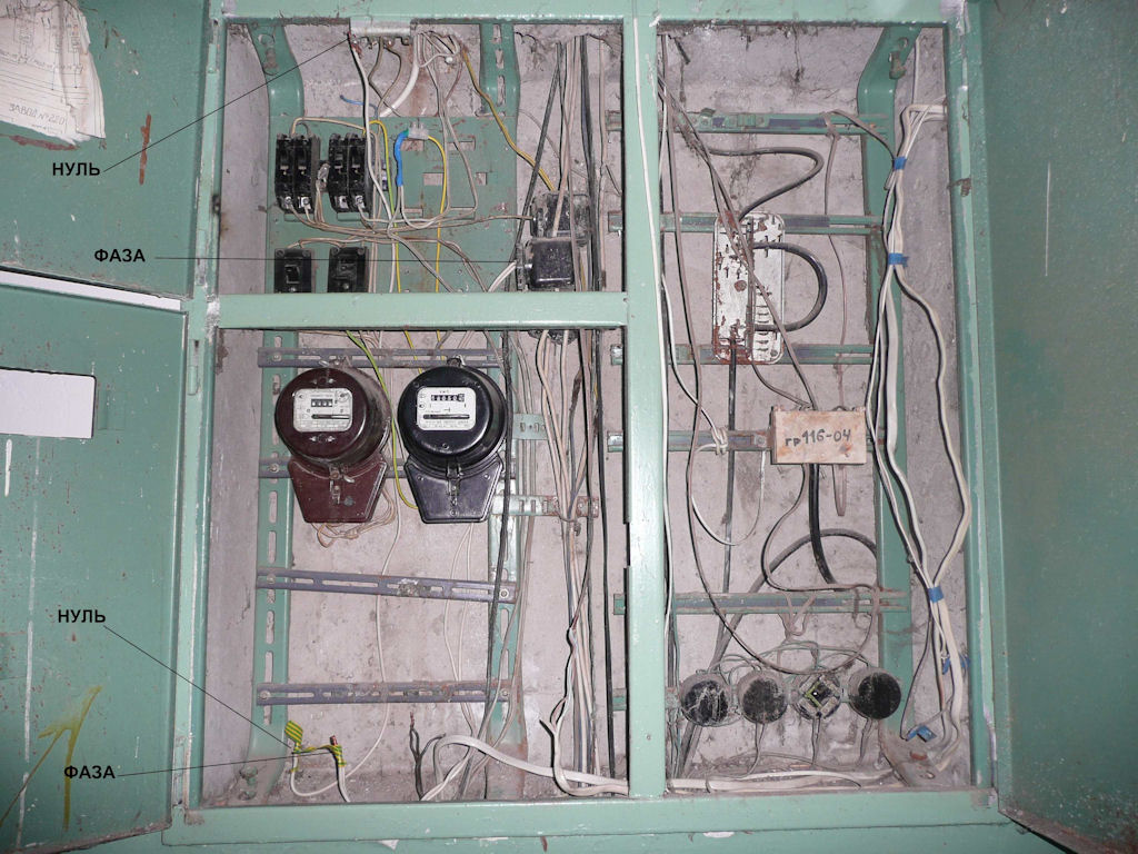

slavapril писал(а) В каждой квартире своя фаза и общий ноль. Вот, если не отключая эти три фазы на квартиры, оборвать общий ноль вводных жил лестничной клетки, то напряжение в каждую из квартир распределится случайным образом в зависимости от того, где и что в данный момент было включено. Где-то возникнет недонапряжение, где-то перенапряжение. Но в данном случае они, скорее всего, работали только с вашим нулем, ответвленным от общелестничного. Не думается, что они настолько тупые, чтобы отсадить общий ноль лестничной клетки - смысла нет в любом случае, даже если фазы бы и отключались. У меня нуль был подключен от корпуса щитка! Как Вы думаете, это допустимо и как сей факт мог бы повлиять на случившееся? |

Romaldini
Чтобы не лавировать в догадках, выложите фото щитка. |

Не знаю можно ли понять что-либо в этом щитке по фото, но выложу

08 янв 2012, 12:53 ![]() |
1. Если я вас правильно понял то вашего счетчика сейчас нет он не стоит
2. А если один из двух счетчиков ваш. Так они (счетчики) запитаны через отключающие аппараты. И их не могли менять без снятия напряжения. 3. А вот то что в вашем ЭЩ (этажном щитке) извините за выражение, бардак, так это претензии не к РЭС, а к ЖЭК, на балансе которого находится ваш дом. |

08 янв 2012, 14:32 ![]() |
Предлагаю смоделировать ситуацию при которой можно поджечь квартиру из этажного щита.
1. Отцепив общий ноль (и воткнуть его электрику в одно место который это делает) - не ваш случай, потому что не требуется. 2. Многократным вкл/откл. напряжения - и так можно вывести аппаратуру из строя (холодильники, TV, трансформаторы) - то же маловероятно, зачем?. 3. Подав две фазы в квартиру - бывало и такое. Других способов не вижу. Не думаю что у вас были настолько тупые работники. И думаю причину надо искать в вашей проводке и ее качестве. |

08 янв 2012, 20:56 ![]() |
Anatoliy писал(а) 1. Если я вас правильно понял то вашего счетчика сейчас нет он не стоит Да, Вы правы, моего счётчика на фото нет. Anatoliy писал(а) А вот то что в вашем ЭЩ (этажном щитке) извините за выражение, бардак, так это претензии не к РЭС, а к ЖЭК У меня претензии не к щитку, а к действиям Мосэнерго: 1. не предупредили о замене 2. меняли под напряжением 3. не подписали акт приёма-передачи по выполненным работам. Grumm писал(а) Многократным вкл/откл. напряжения - и так можно вывести аппаратуру из строя (холодильники, TV, трансформаторы) При плохом контакте в тройнике или розетке вполне вероятно искрение и возгорание. Grumm писал(а) думаю причину надо искать в вашей проводке и ее качестве. может быть где и есть недостатки в моей проводке, но пожар возник после вмешательства сотрудников мосэнерго в мою линию подачи напряжения миш писал(а) если в квартире стоит перемычка в розетке и заземлена на трубу (это мои предположения).вот тогда при подаче вместо нуля фазы будет нагрев проводника и соответственно пожар. Возгорание произошло на кухне, именно там была нагрузка, работающий холодильник. Во всей квартире остальные электроприборы были подключены через стабилизатор и находились в режиме сна. Перемычек конечно нет в розетке, но в том месте где произошло возгорание (там же был и подключен холодильник), проходит тонкий провод от тройника через выключатель к понижающему трансформатору на подсветку кухонного гарнитура. Это провод соприкасался с газовой трубой. |
