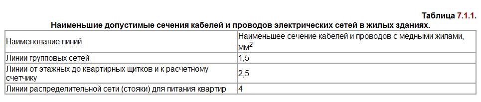

Вообщенеэлектрик писал(а):1. Сечение входящего кабеля не может превышать 2.5(!)мм.
скорей всего это взяли из пуэ пункт 7.1.34 где в таблице прописаны сечения линий(Линии групповых сетей 1,5 )(Линии от этажных до квартирных щитков и к расчетному счетчику 2,5 )(Линии распределительной сети (стояки) для питания квартир 4 )

Пункт 7.1.34 ПУЭ изд.7 ранее озвучил миш.
Если более конкретно, то опираться надо на фразу
В жилых зданиях сечения медных проводников должны соответствовать расчетным значениям, но быть не менее указанных в таблице 7.1.1.
3*10, конечно, многовато... но всяко не меньше, чем 2,5...
