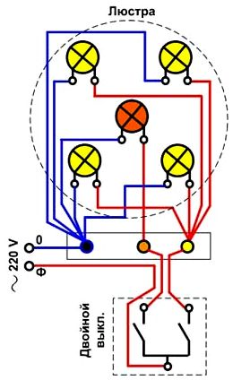

i4545igor писал(а):вместо земли подсоединю две фазы
Это не 2 фазы а 1 в том числе и на люстре!
Стандартная схема:

i4545igor писал(а):я так понял?
Нет.Неизвестно что у Вас через кнопку "0" или "Ф". Схема люстры для примера. Делайте по описанию сообщения №2
