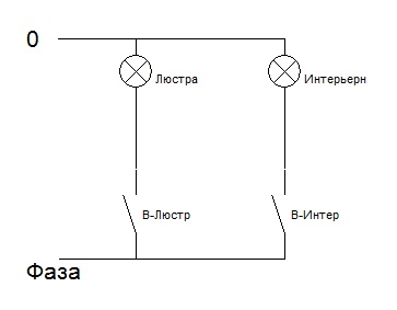

olvol писал(а):на обеих выключателях есть фаза
у двойного выключателя 3 клеммы ... фазу намеряете на 2-х?
И в каком положении выключатели включены или выкл.?
При стандартной схеме на общей клемме должна быть "фаза" независимо от положения выключателей и при включенных обеих выключателях "фаза" намеряется на всех 3 клеммах.

olvol писал(а):когда соединяю 0 от инт. света и от люстры,то оба выключателя работаю только на инт. свет
Калямба
- Гуру тех. поддержки
- Мастер
Re: На люстре пропал ноль
olvol писал(а):при выключенных выключателях.фаза есть на каждом выключателе (в 1 контакте из двух), при включении обеих выключателей-фаза на всех 4х
При такой схеме Ваше описание подходит.
Получается нет 0 на люстре. С Инт свет взять можно только сначала определить какой из проводов на светильнике действительный 0.
- При включенном светильнике проверяете "фаза" и 0 на проводах подходящих к светильнику - 0 отмечаете.
- В люстре выворачиваете все лампы(иначе намеряете фазу на обеих проводах) и при включенном выключателе проверяете "фаза" и 0 на проводах подходящих к люстре - 0 отмечаете.
- Соединяете между собой 2 отмеченных провода (или к люстре подтягиваете нулевой от светильника и подсоединяете на место родного нулевого.

olvol писал(а):когда соединяю 0 от инт. света и от люстры,то оба выключателя работаю только на инт. свет)?
Соединяли провода идущие от светильников к выключателям.

Калямба писал(а): С Инт свет взять можно только сначала определить какой из проводов на светильнике действительный 0.
спасибо !сделал по Вашему совету,люстра наконец-то загорелась.жена рада)еще раз спасибо за помощь)
