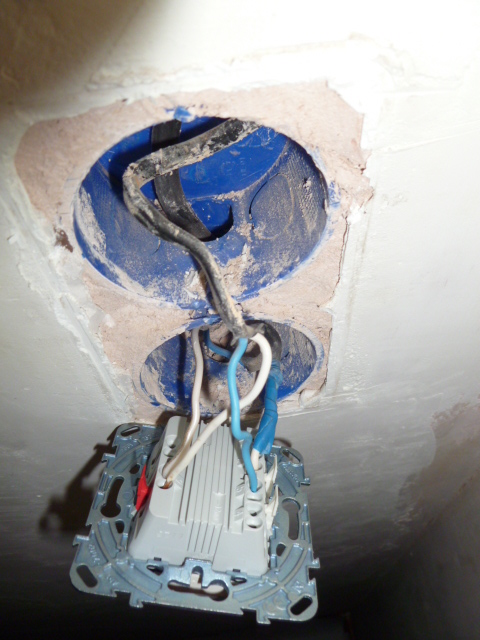

А если я что то не так соединю и когда включу ток может быть КЗ и чем это может грозить? боюсь что проводку сожгу и потом денег кучу нужно будет что бы мне ее потом нормальные электрики меняли!!!

sanya_a писал(а):А если я что то не так соединю
Если в щитке нормальные автоматы(предохранители) их выбьет, проводка не сгорит. А вобщем если не уверены - пригласите электрика!

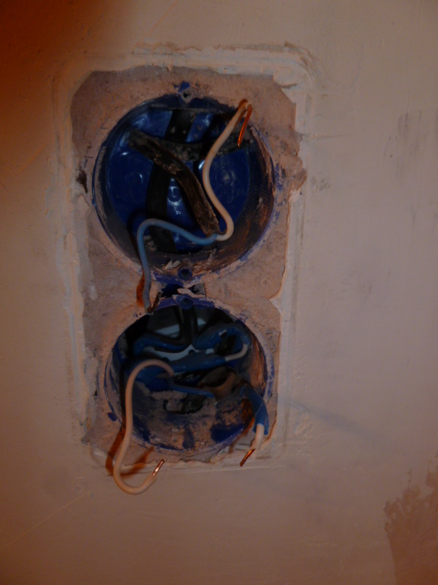

я вставил так вот провода (на фото), фазы белые провода типо в одну клемму под красным держателем а нулевые провода в белые клеммы, но не выходит, один свет горит а при включении второй клавиши выбивает пробку! или фазы не правильно определил, там любой из 2 проводов суешь в красную клемму и он фазный становиться, проверял и так и сяк что синий пихаешь в красную клемму и отверткой она фазная, что белый пихаешь в ту же красную и он фазный становится.

sanya_a писал(а):Кое что сломал, изменил, добавил и ОК.
Из ваших четырех жил индикатором определяем фазные. Соединяем их контролькой, если не горит смело соединяем вместе. Затем к этим двум соединенным проводам (также через контрольку) по очереди подключаем оставшиеся два. И контролька и ваши лампы должны гореть в пол накала. Вот и получили приходящий и отходящие.
Возможен вариант когда на выключатель приходит "ноль". Делаем тоже самое, но объединяем нули.
И еще один вариант: Когда на выключатели приходят на один "фаза", на другой "ноль". Тогда без изменения расключения в коробке не обойтись.
Re: Как подключить на один двуклавишн. выключатель 2 разные сети
Grumm писал(а):И еще один вариант: Когда на выключатели приходят на один "фаза", на другой "ноль". Тогда без изменения расключения в коробке не обойтись.
Скорее всего так и есть.

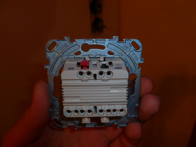

а сделать получится если от розетки взять питание и через выключатель провести питание на потребитель
поставить двух клавишный четырех контактный выключатель

AlikH писал(а):есть ли такие четырех контактные выключатели в продаже?
Конечно есть...С отечественными не работал, а забугорные есть....особенно среди германских

AlikH писал(а):А есть ли такие четырех контактные выключатели в продаже?
Можно взять шестиконтактные, т.е. обычные двухклавишные проходные переключатели. Вход фазы на каждую клавишу отдельный, а выход (чтобы включение клавиш было в одну сторону) определить с помощью тестера (либо методом "Тыка").
