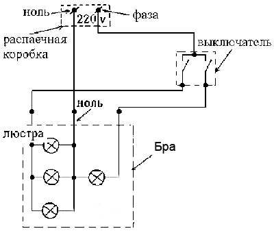

Добрый день!
Сделал косметический ремонт на кухне, но при подключении новых люстры и светильника возникла проблема. Подключить хочу к двухкнопочному выключателю, чтобы от одной кнопки включалась люстра, а от второй светильник-бра, в независимости друг от друга. На выключатель выходит три провода от щитка: одна фаза и два ноля. На выключателе три клеммы-контакта. На люстре, соответственно, выходит уже, так же три провоода, но две фазы и один ноль. От светильника-бра к выключателю выходит два провода. Подскажите, пожалуйста, как всё это подключить, чтобы оба прибора работали независимо друг от друга. Перепробовал много вариантов, но в итоге всё больше и больше запутался. Надеюсь, корректно описал ситуацию, заранее спасибо за ответ. |

kunicaz писал(а) Надеюсь, корректно описал ситуацию, заранее спасибо за ответ. Не очень... Лучше картинку прилепить.Но начнём разбирать по порядку... Вероятно, к выключателю приходят провода не из щита, а из распаячной коробки. В точку установки выключателя подводится один фазный провод от щита (после АВ) к входной (название условное) клемме выключателя и уходят 2 провода в распаячную коробку от выходных клемм выключателя. От распаячной коробки три провода идут к люстре: один нулевой и два от клемм выключателя (Ваши две фазы). Решили добавить бра? Тогда провод от бра надо вести не к выключателю, а к распаячной коробке, где и произвести необходимые переключения. |

Обратите внимание - в схеме один "ноль". У вас их будет три в коробке - приходящий и отходящие на люстру и бра.

Спасибо всем за ответы.
Рассказываю ситуацию. Для начала скажу, чтобы обозначить своё понимание всей темы, то что распаячная коробка должна быть в этой ситуации задействована, для меня это открытие). Теперь по факту. Три провода, которые идут к выключателю, я их подключил следующим образом: Фазу подключил к верхней клемме, два оставшихся к нижним клеммам, соответственно к левой и к правой(Люстра работает хорошо). Далее, если я правильно понял, то мне нужно ноль из распаячной коробке напрямую вывести к бра, это я сделал. Вопрос, что делать со вторым проводом от бра и нужно ли к нему вести напряжение из распаячной коробке? Скажу один вариант, который я попробовал, я второй провод от бра подключил к правой нижней клемме, при этом бра работал только при выключенной люстре. Спасибо заранее, извиняюсь если в этом тексте имеются глупости, просто всё что нужно сделать я примерно понимаю, но суть не могу уловить, так как в этом деле я фактически "незнайка".) |
