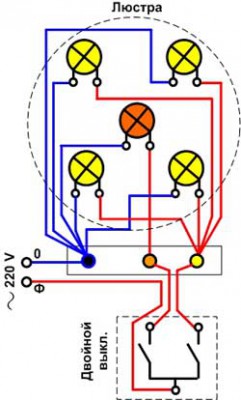

- прилагаемую инструкцию типа по-боку пускать?
- каков способ соединения? Жгут не слабый получится. Существуют ли такие "объединяющие" колодки?
Калямба
- Гуру тех. поддержки
- Мастер
Re: Упрямая люстра
1. Инструкцию побоку.
2. Соединение любое - там ток небольшой. Колодку можно обычную на две (3) клеммы лишь бы в клемму влазили 6 проводков.
- Упрямая люстра - 1_sxema_lustr

Заработала люстра, когда соединил по рекомендованной схеме.
Действительно узлы проводов большие собирались, но я их подрезал покороче и соединил через специальные колодки (в хозмаге купил) с маленькими зажимными планками. Так всё уместилось в рожковой "банке".
Инструкция китайская к сожалению утрачена. Я с люстрой месяц ковырялся, как вторая смена после работы. Не до коробки и бумажек было. Сейчас думаю, что если бы не зацикливался на следовании инструкции, то и провода, и патроны, и лампы перебирать бы не понадобилось - сразу надо было пробовать другие схемы подключения. Вот так вот "правильность" оборачивается.
