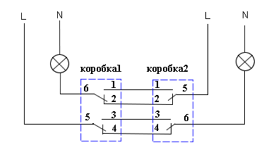

Помогите разобраться в подключении проходного выключателя, после "горе строителей".
Есть две коробки под выключатели в каждой из них торчат провода пронумерованные от одного до шести (выключатели двойные). я думаю что пронумеровали их не зря! В каждой коробке провод под номером 5-ть это фаза! Как их подключить к выключателям не залазя в распределительную коробку (надо разбирать пол стены). Если можно доступно для чайников, какие провода куда в самом выключателе подключать?

1. Нарисуйте на бумажке 4 узловые точки: лампа(ы), коробка переключателя 1, коробка переключателя 2, автомат в щитке (3 провода или 2).
2. У каждой точки нарисуйте проводники, количество и нумерация известны.
3. Возьмите тестер, установите в режим измерения сопротивлений.
4. Убедитесь, что во всех узловых точках проводники не имеют соединений между собой и "внешним миром" (особенно в щитке)
5. Поочерёдно прозвоните все проводники между собой и составьте таблицу. По горизонтали и вертикали номера проводников, в пересечениях поставите "1", если контакт между проводами был.
6. После этого можно составить схему подключений к установочным элементам, если соизволите назвать имя или артикул оных... ибо фраза "у каждого в верху два контакта, внизу четыре" не несёт достаточной информации о схеме выключателя.
Действуйте, ибо ... если не Вы, то кто?
