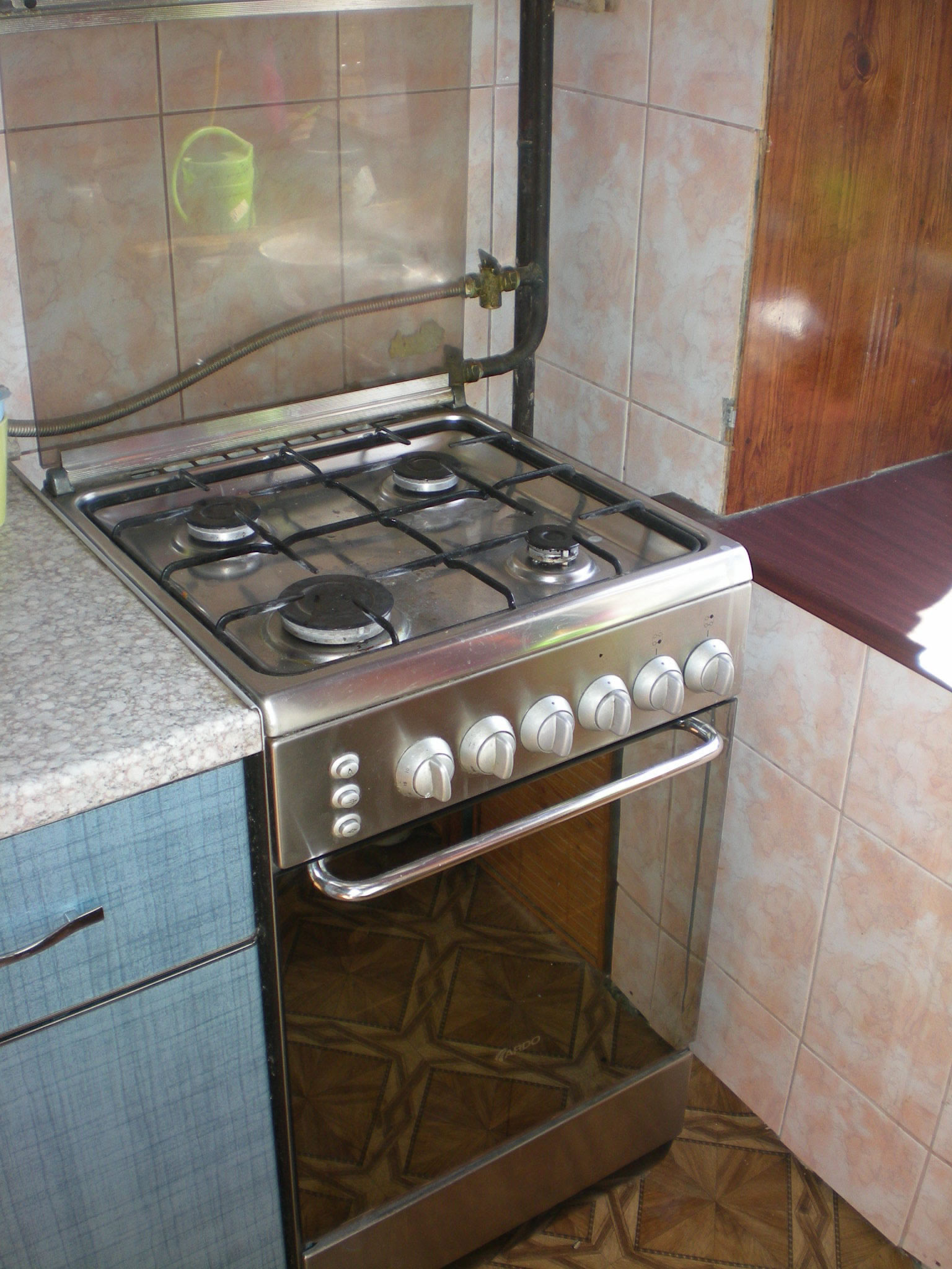

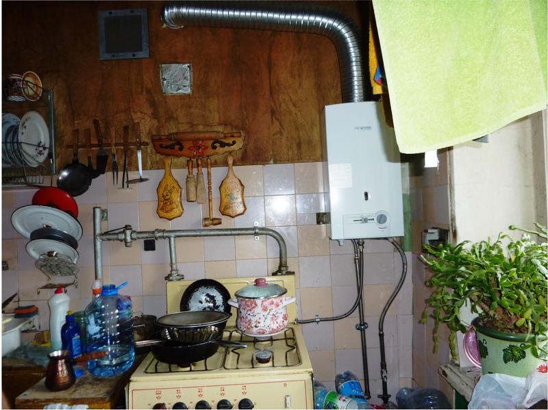

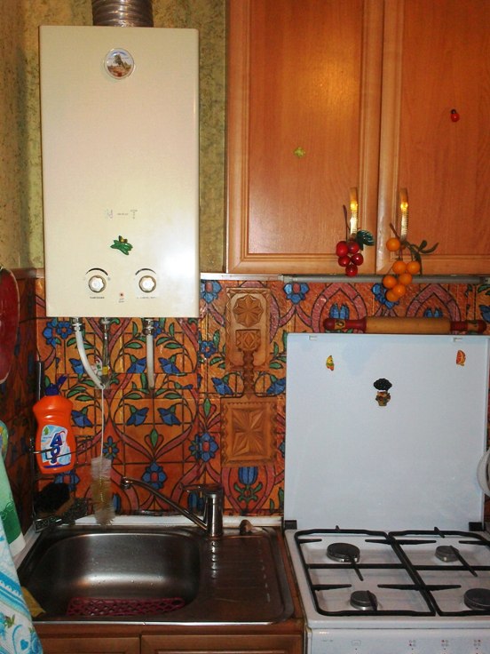

Подскажите, пожалуйста, где можно расположить розетку для газовой плиты.
Имеется: кухня в хрущёвке, капитальная стена, вдоль которой слева направо расположены раковина, газовая плита и газовая колонка - водонагреватель.
Подключить надо новую газовую плиту. Энергопотребление небольшое (духовка и гриль газовые).
Планирую установить розетку между плитой и колонкой над водопроводными трубами.
Про норматив 0,5 м от газовых труб я в курсе, думаю, что такое место на стене найду.
Правы те, кто мне советует не располагать розетки на стенах, где нагреватель и где окно, или перестраховываются?

А нельзя ли сначала привести в порядок газовую, а затем и водяную разводку? Газовые краны Т- образно и другими шлангами; водяные - укоротить и пустить по углу и опять длинные шланги - тогда и место для скрытых розеток (в исполнении IP54/65) появится.
Re: Розетка в кухне для газовой плиты
sergey_sav писал(а):Ищите место в 0,5м от водопроводных и 1м от газовых труб. Так вернее будет.
Василич писал(а):А нельзя ли сначала привести в порядок газовую, а затем и водяную разводку? Газовые краны Т- образно и другими шлангами; водяные - укоротить и пустить по углу и опять длинные шланги - тогда и место для скрытых розеток (в исполнении IP54/65) появится.
Водяные трубы у меня приведены в порядок. В самый угол их перенести можно, конечно, но что это даст? Горизонтальный участок никуда не денешь. Да и под колонкой розетку располагать неохота. А газовые трубы пока не знаю, где будут идти. Надеюсь, когда счётчик обяжут ставить, то перенесут их чуток выше и проложат не так убого, как сейчас.

slavapril писал(а):У меня газовая труба проходила примерно, как у вас(этаж последний, поэтому выше не шла). Ребята-газовики сделали мне ее ниже уровня столешницы(и ее не стало видно), вывели в угол окна и поставили счетчик. На ее уровне теперь газовая колонка.
Вот в случае, если газовая подводка пойдёт чуть выше, чем сейчас, миллиметров, эдак, на 300, получится розетку установить на стену? Скажем, на 100-150 мм ниже нынешнего места крепления сильфона, идущего к газовой колонке.
slavapril писал(а):Вообще, поставить ее сзади плиты на 15-20см от пола. Вилку воткнул - и всё - как говорится, забыл о ней.
Там же водопровод идёт, как раз на этом расстоянии от пола...
Да и нельзя сзади плиты, доступ должен быть на всякий случай.
А если на наружной стене между окном и газовой колонкой?
Лично по мне (да простят меня коллеги
) - вы не объект заказчику сдаете, а делаете у себя дома. Дуру гнать, конечно не надо, но если уж такова ваша разводка, можно поставить и на внешней стене подальше от труб. Что уж тут поделаешь.
Не вы первый. Но ведь живут же другие. Хотя вариант, конечно, не идеальный - не нравятся мне шланги водяные. Ломаются иногда у основания - сталкивался.Раньше я завидовал тем, кто получал больше меня. Теперь я завидую тем, кто ходит на работу с удовольствием
slavapril писал(а): если уж такова ваша разводка, можно поставить и на внешней стене подальше от труб. Что уж тут поделаешь.Не вы первый.
slavapril писал(а): не нравятся мне шланги водяные. Ломаются иногда у основания - сталкивался.
elhouse писал(а):Я бы вообще убрал все трубы...
slavapril писал(а):Я тоже хотел это посоветовать (пластик),но подозреваю - не согласится. У меня пластиковые в штробе, сверху плитка...Красота!План прокладки храню
elhouse писал(а):+1
Все эти трубы на виду уж больно колхозно...
MrGalaxy писал(а):А почему обычно не ставят розетки на внешних стенах?
Почти во всех общагах розетки именно там и стоят. Да и в домах есть. Но у вас вода рядом - соображайте.
