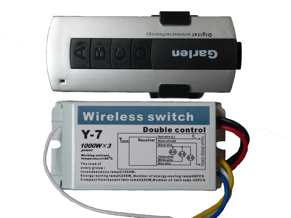

Хочу поставить радио выключатель, но не могу разобраться как это сделать правильно.
Схема во вложении.
На люстру идет 3 провода под двухклавишный выключатель.
Я не силен в электрике, не понимаю ситуацию по схеме с нулем, когда и где его нужно подключать?

При подключении один из проводов в выключателе и один из проводов в потолке не используется и изолируется.
Остаётся только подключить как на схеме: к выключателю фаза и один отходящий к люстре, на потолке к люстре подключить ноль и один приходящий с выключателя.

Так вот ноль именно на люстре подрубать или можно у выключателя каким то образом и как этот ноль подсоединить, к какому проводу?

VinZ писал(а):На выключатель идет L и N

sergey_sav писал(а):кроме случая исполнения проводки без распаячных коробок
Коробка выключателя в верхней части имеет круглый профиль - это вместо распаечной коробки. Попадался как-то такой в военном городке
Re: Радиоуправляемый выключатель 220В
VinZ писал(а):без распаячной коробки, к выключателю идет два пучка.
Со вторым выключателем поступить аналогично.

VinZ писал(а):А фазу надо раздваивать на фторой выключатель?
Обязательно
