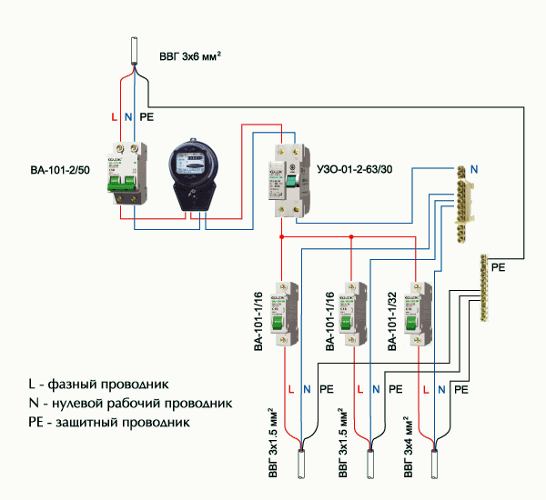

Если вопрос по этому конкретному рисунку, то РЕ провод является третьей жилой питающего кабеля и с нулем не соединен.

Допустим я хочу сделать так,как на схеме(в первом посте),а у меня в дом идет только две жилы,тогда откуда мне зацепить провод PE
Re: PE провод куда цепляется? |
22 сен 2011, 17:01 ![]() |
На собственный заземлитель при системе ТТ... Вы по темам прошлись, которые haramamburu дал?
22 сен 2011, 17:04 ![]() |
В зависимости от состояния ВЛ (воздушная линия), применяется система TN-C-S или ТТ
Если на пальцах, то TN-C-S - это когда нуль/PEN и земля с контура встречаются/соед-ся на одной шине (ГЗШ) - оттуда уже берется ноль на счетчик и "земля на розетки" ТТ - земля берется с контура заземления, с нулем не соединяется, НО основным средством защиты является УЗО |
22 сен 2011, 17:12 ![]() |
я так понял что провод PE мне нужно взять с контура заземления и поставить УЗО?(и больше не греть голову)
22 сен 2011, 17:18 ![]() |
Если вас устраивает такой вариант, то да.
22 сен 2011, 17:26 ![]() |
конечно устраивает,на мой взгляд все очень просто и сделать это мне особого труда не составит,главное чтобы в будущей пристройке(Ванна,туалет) током не "ЩЕКОТАЛО"
