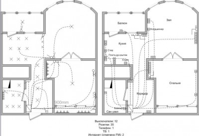

Уважаемые гуру!
Есть квартира в 52 кв.метра. Помогите разобраться с проектом электрики: 1 - освещение, 2 - розетки и приборы. Куча вопросов: 1. Розетки Для каждого "набора" розеток (до 5) планируется брать ВВГ 2*2,5 ИТОГО таких "наборов" Кухня 2+2 и 2+1(балкон) = 2 модуля Зал 5 и 2+2 = 2 модуля Спальня 5 и 1+1 = 2 модуля Коридор 2 и 3+1(холодильник) = 2 модуля Санузел 1+1(бойлер) = 1 модуль ПЛЮС по отдельному автомату для Духовки, вытяжки, стиральной, плиты, кондиц = 5 модуля . Какие кабели тут нужны??? ИТОГО на розетки и приборы = 14 модулей. 2. Освещение: планируется брать тот же ВВГ 2*2,5 Кухня общий свет (9ламп) + над столом (3лампы) = 2 модуля Зал общий = 1 модуль Спальня = в шкафу + общий + по бокам кровати + над столом = 4 модуля Коридор общий = 1 модуль Санузел общий + над раковиной = 2 модуля ИТОГО на освещение = 10 модулей. Вопросы: Какие сечения каких кабелей рекомендуете? ВВГ 2*2,5? для розеток, Духовки+вытяжки+стиральной+плиты+бойлера+кондея, света? СВе это будет погружаться в гафре в стяжку. Какое сечение гафры порекомендуете? На каком растоянии слаботоки пускать надо от электрики? Если в одной гафре их вместе (тв, телеф, инт) полоижть не будет помех? Можно ли гафру только по полу пустить а по стенке голые класть и что за результаты будут? Перед стяжкой задача просто проводку кинуть - сколько минимум надо поднять провода и прошробить, чтобы отом безболезненно разводку делать дальше? ну и вообще, не многовато ли модулей (оч хочется по минимуму распред коробок) и как можно отпимизировать схему? Заранее благодарю!!!!! |

[quote="discodisco"]
Куча вопросов: 1. Розетки Для каждого "набора" розеток (до 5) планируется брать ВВГ 2*2,5 ИТОГО таких "наборов" 2. Освещение: планируется брать тот же ВВГ 2*2,5 quote] Провода двух жильные сейчас такими проводами делать электропроводку нельзя.Нужно делать трехжильными.ВВГ 3*2.5 для розеток,ВВГ 3*1.5 для освещения. |

discodisco писал(а) Куча вопросов: ПЛЮС по отдельному автомату для Духовки, вытяжки, стиральной, плиты, кондиц = 5 модуля . Какие кабели тут нужны??? Озвучте мощность приборов. Провод сечением 2.5 держит нагрузку 4.5 кВт Для вытяжки отдельно тянуть провод нет смысла у нее потребление не большое ,присоеденить к розеткам кухни. |

Всем спасибо за ответы.
По технике: Дело в том, что модели бытовой техники еще не выбраны, но исходя из своих потребностей, по мощности должно получиться примерно следующее: духовой шкаф - от 2 до 3,5 кВт плита - 6,5 кВт - 7,5 кВт стиральная машина - среднестатистическая до 2 кВт ест? бойлер, накопительный (на 80 литров) - около 2,5 кВт - кстати можно ли к нему и розетку в ванной подключить? кондиционер - около 3 кВт холодильник стандратная двукамерный. - тут, я так понимаю, ВВГ 3*2.5 хвтатит? |

discodisco писал(а) тут, я так понимаю, ВВГ 3*2.5 хвтатит? Для СМ достаточно 3*1,5 под АВ 10А и УЗО 16/0,01 Для водогрея 3*1,5 под АВ 13А и УЗО 16/0,01 Для холодильника, если отдельная, то 3*1,5 под АВ 10А и под общим УЗО кухонных групповых линий. Для духовки 3*2,5 под АВ 16А Для варочной 3*6 под АВ 32А (или 40А но ...) |

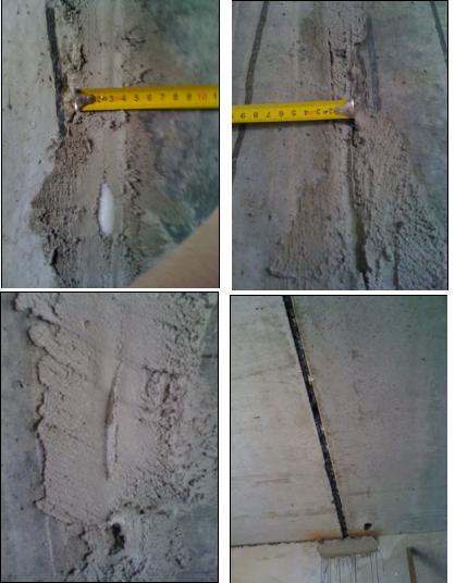

Еще глупый вопрос: в плитах есть щели примерно 20 мм. Возможно ли туда загонять гофру, чтобы не штробить зря стенки, или дом гуляет и есть риск, что щели тоже гулять будут и испортят проводку? (дому около 3х лет). |

Вообще-то выполнение скрытой проводки в монтажных стыках панелей не допускается. Если это интересует.

sergey_sav, да, именно это. Т.е. такого рода укладка опасна и может повлечь разрывы проводки в будущем?

Говорить о разрывах, не видя швов и стыков, безосновательно, но коль запрещено в общем, то и не следует нарушать в частностях.

Сфотографировала швы. заполнены утеплителем и замазаны цементом на скорую руку.

Честно говоря, ничего не увидел...
Если подвижка швов невозможна, то и воспользуйтесь ими... если они совпадают со схемой прокладки линий. |

Обычно запрещается прокладка проводов (но не кабелей) в стыках панелей/плит перекрытий из - за возможного попадания влаги сверху стыка (особенно в многоэтажках).
Если сверху чердак, то можете использовать, но учтите, что со временем возможна или подвижка плит относительно друг друга/стен или неравномерное относительное провисание - отсюда: вытяжение проводов механическим усилием и обрыв; если сверху другая квартира - то уходите из этих стыков - при подготовке пола наверху с вероятностью до 90% перебьют проводку (Закон Мэрфи) |

- розеток ВВГнг 3*2,5 - на освещение 3*1,5 - на варочную панель 3*4(для подстраховки можно 3*6) В принципе можно провод NYM использовать, хотя существенного выйгрыша он не даст, гораздо лучше будет повозиться с материалом в котором провода будут проложены. Автомат в щите ты всегда поменять сможешь, а возиться потом с прокладкой провода отнимет много сил времени и нервов По розеткам- если для себя делаешь неполенись на пол положить трубу ПНД в стены её же или гофру, особое внимание удели стыкам необходимо что бы они были гермитичны для этого можно использовать фурнитуру(углы или изгибы) или разный диаметр на стене и на полу тогда будешь в месте стыка одевать одно на другое. На кабель 3*2,5 используй трубу/гофру не менее 20 мм в диаметре, на 3*1,5 не менее 16мм в диаметре, на 3*4(6) не менее 25 мм в диаметре. По поводу межплиточных щелей : используй их только в том случае если розетка находится на них или не далее 10 см от них. По потолку старайся использовать заложеные трубы если они есть, если нет то ложи в гофре(если потолок подвесной или натяжной используй гофру ПВХ так как она негорючая) незабудь после окончания скрытых работ сделать фотографии дабы при отделке не пробить кабель дюбелем |
