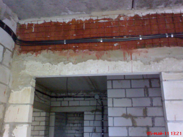

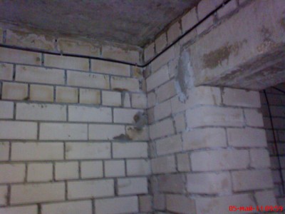

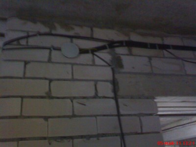

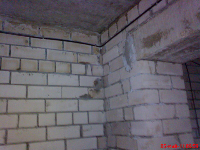

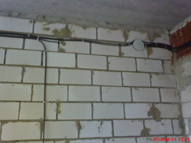

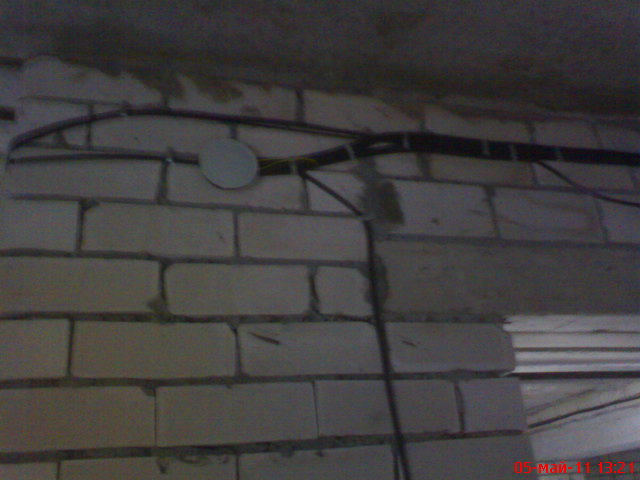

06 май 2011, 20:07 ![]() |
Проходить может по разному.
Вложение ![]() На каком расстоянии от потолка проходит проводка в квартире - DSC00806.JPG [ 62.64 КБ | Просмотров: 1170 ] Вложение ![]() На каком расстоянии от потолка проходит проводка в квартире - DSC00810.JPG [ 52.75 КБ | Просмотров: 1170 ] Вложение ![]() На каком расстоянии от потолка проходит проводка в квартире - DSC00811.JPG [ 69.83 КБ | Просмотров: 1170 ] Вложение |
