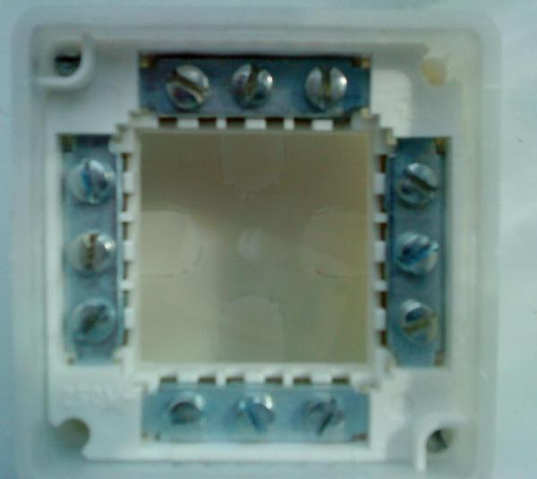

Другой вопрос можно ли было соединять провода этим клемником ?
он расчитан на ток 16А и провода 2.5 мм2 , а я туда засунул 4 мм2 , тока правда более 16 А там не будет , просто я немного стормозил и купил 4ку на некоторые розетки хотя можно было и обойтись и 2,5 мм2 надо ли теперь все переделывать ?
