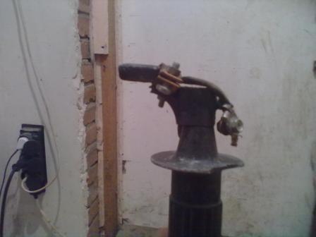

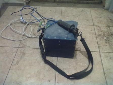

вовера писал(а):я себе сделал маленькую сварочку с графитным електродом с военого 8-ми катушечного трансформатора на на выходе 12В 50А и концы скрутки в коробках плавлю в полушарики,
Покажь
Пропайка скруток электропроводки
- вес неммного напрягает приблезительно 10кг.
- недоработан пока держатель
вовера писал(а):графит должен быть без примесей,держать на скрутке 2-3 секунды,(если передержать скрутка становится мягкой-это плохо)
Хачу себе такой.
Хоть редко шабашу, но для повышения качества работы - надо заиметь.

вовера писал(а):по деньгам обошолся приблезительно 300 рос.рублей.
Это успокаивает, когда на плече 10 кг железа?...
О материальных возможностях не спорим, тут уж как получится... но если в работе постоянно, то выигрывает вариант 3-3,5 кг при стоимости 4500 руб.
