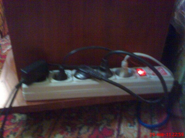

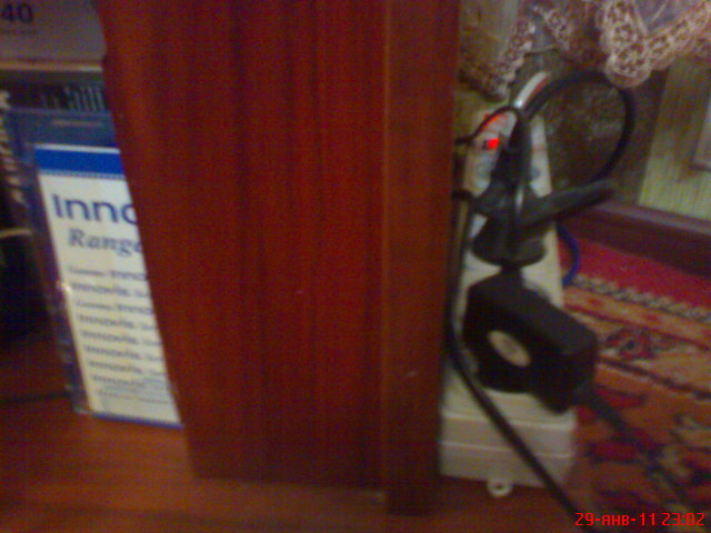

Тогда вопросы такие:
1 Правильно ли все сказал пожарный?
2 Применимо ли это к моему случаю?
3 Правильно ли я понял, если розетка в закрытом корпусе, то подложка не нужна?
4 нужен ли короб из не поддерживающего горение материала или можно без него обойтись?

Motorist писал(а):У меня на работе пожарный, при проверке, сказал, что удлинитель должен быть закреплен на столе через несгораемую прокладку, например текстолит, а стол должен быть прикреплен к полу. Вот исходя из этой реплики я и писал пункт 3. Стол у меня скорее всего будет закреплен.
За исключением аварийного освещения все цепи к светильникам, розеткам на номинальный ток до 32 А включительно и к переносному оборудованию, подключаемому посредством гибкого кабеля или шнура с нагрузочной способностью по току 32 А или менее, должны быть дополнительно защищены посредством автоматических выключателей дифференциального тока с номинальным током срабатывания, не превышающим 30 мА.
Это требование не распространяется на розетки, питаемые от цепи с одной или несколькими мерами защиты, перечисленными ниже:
- система БСНН (система безопасного сверхнизкого напряжения);
- защита электрическим разделением цепей;
- защита автоматическим отключением питания и понижением напряжения.
740.413 Защита от косвенного прикосновения
740.413.1 Защита автоматическим отключением питания Если механические усилия могут передаваться на зажимы, в местах соединений должно выполняться жесткое крепление кабелей.если согласно госта ГОСТ Р 50571.27-2003 то да .выше приведено выписка из него.к вашему случаю я думаю применено .подложка не нужна.хотите короб хотите провод не подерживающий горения типа ввг-нг-LS.я только не понял это у вас дома будет.а может так.это тоже компьютерный стол на подставке или на подиуме как вам угодно.
