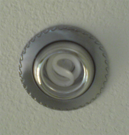

Но коль уж так случилось. И вам горе знатоки поставили такие светильники,
то замените точечные светильники на точечные только с энергосберегающими лампами.
К примеру вот такие. Фото 2.

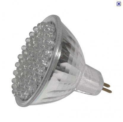

Или примените вместо галогенных ламп, лампы со светодиодами,
К примеру вот такие, фото 1

Re: Воспламенение потолка
дааа-такого варианта я еще не встречал-как у Вас!
Но проще действительно - поменять светильники на светодиодные.

ВИТАЛИЙ ЙЙ писал(а):самый лучший вариант (без переделок потолка) -поставить накладные светильники
Снежана писал(а):Спасибо за совет. Вышла из сложившейся ситуации таким образом: вместо гологеновых лампочек поставила светодиодные.
elhouse писал(а):Но проще действительно - поменять светильники на светодиодные
