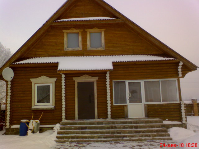

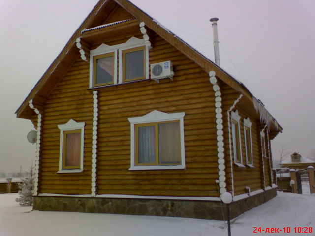

миш писал(а):делал такую развотку без коробок но в деревянном доме.
Почему выбрали такой способ монтажа, насколько трудоемко и материалоемко получилось?
