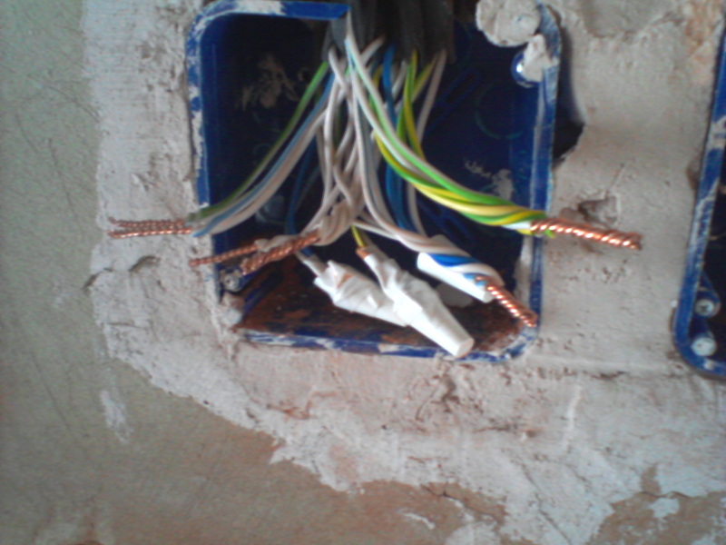

А для соединений, где скрутка является лишь этапом, длина определяется технологией собственно соединения. Например, для сварки, как правило, 40-50 мм; для СИЗа 15 мм (но там, кажется не предусмотрена предварительная скрутка...), под винтовой клемник по длине изолятора....
Качественная скрутка
ПУЭ: п2.1.21. Соединение, ответвление и оконцевание жил проводов и кабелей должны производиться при помощи опрессовки, сварки, пайки или сжимов (винтовых, болтовых и т.п.) в соответствии с действующими инструкциями.
Как видим, ПУЭ разрешает всего 4 вида соединений проводов и скрутки среди них нет
(кроме случаев когда скрутка предварительная, например, перед пайкой или сваркой). Поэтому бесконечные споры и дискуссии о достоинствах или недостатках скруток теряют всякий смысл, ведь ни один пожарный инспектор не одобрит электроустановку, если коммутация её проводов выполнена скрутками.Чтобы видеть ссылки войдите на конференцию или зарегистрируйтесь. Есть классная штука зажимы Wago.

qwerpas писал(а): Поэтому бесконечные споры и дискуссии о достоинствах или недостатках скруток теряют всякий смысл
Да где вы видите "бесконечные" споры? Для "спорящих" так же приводятся пункты ПУЭ - и фсё.

Что то мне Wago не по душе, лучше под винт.
Правда оппоненты говорят что необходимо обслуживать (протягивать раз в 3 мес.). Хочется спросить: розетки, выключатели, люстры они тоже протягивают?

Дмитрий Макс писал(а):Хорошо коль не разрешаться скрутка как вы сами соединяете РК, в квартирах и на коттеджах,...
Фото сварного соединения и винтового клемника не являются чем то оригинальным, но если очень хочется выложу... Ну а про ваго вопрос и так ясен, полагаю.

просто интересно как вы спаяете в 1 РК:...
Два двухклавишника, четыре потребителя и вводной кабель можно уложить в углубленную коробку даже с винтовыми клемниками, а со сваркой и в обычную войдут.

Дмитрий Макс писал(а): А что ни каково соединение не придумали.
С разбегу - Ваго, Скочлок...
