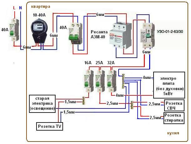

Электрозащита необычной "хрущевки" (однушка)
Нужен совет, как правильнее расключить?

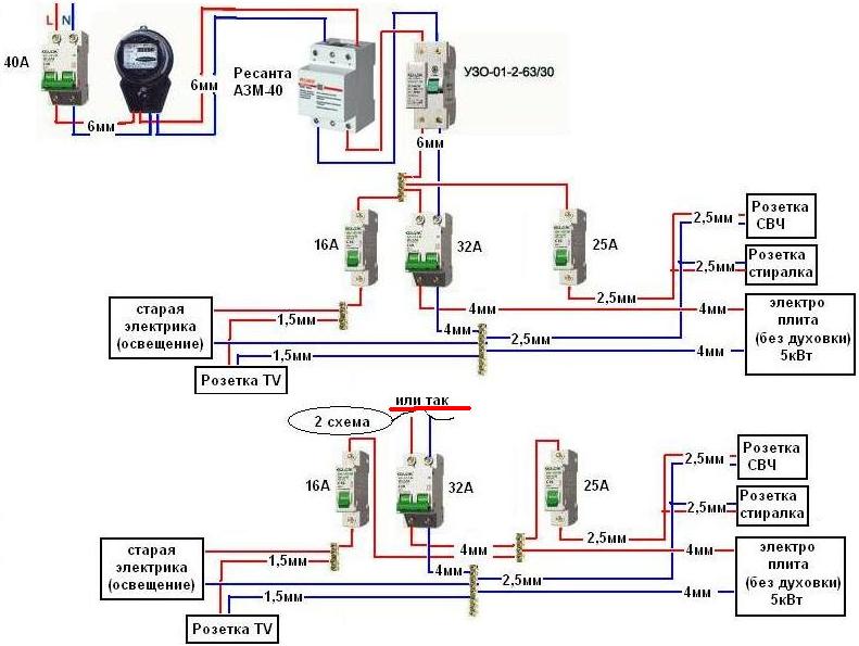

koloskov писал(а):Необычность в том, что старый дом-хрущевка (построен 1968г)
В том то и необычность, выдержит ли электропроводка до ваших схем что вы привели в примере.
Не имея данных электроснабжения до вашего счетчика говорить о ?????
Что за паутина или, как говорил классик своего жанра, что за "рекбус" тут изображён?!
Что делает двухполюсник 32А в схеме, почему нули после него идут на группы, защищаемые автоматами, установленными до него родимого, только в фазе?...
Прежде, чем рисовать картинки, посмотрите на построение схем в других темах.

1. убери фазу с РЕ N шинки используй гребёнку на планку поставь автоматы в такой последовательности 16;25;(32 2ф)
2. ноль посади с УЗО сразу на шинку, А с шинки проводом в 6мм на 32А
3. после 16А убери фазу с РЕ N шинки используй распред коробку
4. до розетак протяни кабель 2,5мм потому-что сегодня телевизор а завтра обогреватель включишь.
5. автомат на 25А замени ДИФом или УЗО
6. вводное УЗО поставь на 300мА а не на 30мА
7. если у тебя приходит 2 старых линий то и посади их на 2 автомата чтобы квартира была разделена на 2 группы .

Такого я не встречал... И так никогда не делаю!
На кухню бросаем отдельный кабель с квартирного щитка 3х6 (удобно в пустотке плиты), на кухне
мини-бокс со своей защитой.

Anatoliy писал(а):выдержит ли электропроводка до ваших схем что вы привели в примере
когда срезали газ, гор.электровласти разрешили в квартиру к счетчику (он в квартире) ввести 6мм (40А), было 25А
koloskov / Автор темы
- Участник
Grumm писал(а):На кухню бросаем отдельный кабель с квартирного щитка
Изначально так и думал..., сейчас после счетчика только 16А..., а недавно сгорел хол-к, приходил мастер: "он электронный говорит, надо было предохраняться, ставить реле напряжения на входе...". Поэтому задумался..., и решил старую разводку и новую замкнуть на Ресанту (стиралка тоже будет электронная) и УЗО... далее ни как не соображу - старую разводку и новую замыкать на общий для них АВ32А (2-хконт), или старую разводку пустить мимо АВ32А (в этом случае 25А выбрасываю) и оставить на своем АВ16А (1-конт.)

миш писал(а):нужно сто процентов убедится что стояк от вру до вас соответствует
я разговаривал в местной электросети, и "дедушку" они уже присылали..., он и будет подключать мой выход в ВРУ, он сказал как вытащишь кабель и купишь АВ40А (причем не хочет 2конт.ставить, поэтому на всякий случай у себя страхуюсь 32А 2-хконтактным), зови...
Сейчас во ВРУ фазные кабеля продернуты по кол-ву квартир на этаже, выход на АВ из "ореха", наверное такой выход с каждого кабеля на каждом этаже, т.е. на кабеле 5квартир (по одной на этаже). Все мои соседи из своего "ореха" вообще без АВ в квартиры вошли, а Вы меня напрягаете за эл.сеть думать, я и так все культурно предполагаю сделать.
1. вводной АВ 40А (пусть даже 1Р)
2. счётчик (новый 5-50А)
3. УЗМ51 или китаец АЗМ40 (у последнего максимальный ток меньше)
4. УЗО 63/0,03
5. все АВ под гребёнку
- АВ 25А розетка на плиту 3*6 (по нормативам) или 2*4 (с нарушением нормативов)
- АВ 16А, 2,5 мм2 - розетки кухни (количество жил не указываю),
- АВ 16А, 2,5 мм2 - розетка стиралки (можно АВ 10А + УЗО 16/0,01, 1,5 мм2)
- АВ 10А - старая электрика
- АВ 10А - розетка телевизор

sergey_sav писал(а): все АВ под гребёнку
не много ли АВ предлагается на маленькую квартирку?

-ВА или ВД на входе;
-далее деление на группы: освещение, розетки, "кухня", может быть "ванная".
А вообще все определяется вашим желанием, возможностью "стояка", договором на электроснабжение и ПУЭ.

Вместо АВ32, наверное лучше Диф32 поставить?

Если первый АВ рядом в этажном щитке, то выкинуть и АВ 40А 2Р и ВН32.
Лишние аппараты, имхо. ВН32 ещё под вопросом, а 2Р 40А точно.

sergey_sav писал(а):Если первый АВ40А 1Р
находится рядом... от квартиры 4м хватит, я хотел бы 2Р чтобы установили, но мастер эл.сети скорее всего установит 1Р... Я почему то имею предубеждение, что "рвать" ноль тоже надо предусмотреть.
И еще, гор.эл.власти обещают (хотя могут и всю мою оставшуюся жизнь обещать, дом им на балланс свалился не в радость) заземление вывести в электрощит..., поэтому я из квартиры 3x6мм, и на кухню 3x4мм протащу,
поэтому еще раз, что делать с АВ 40А 2Р ?

2. Ноль и так разрывается УЗО

sergey_sav писал(а):Ставьте выключатель нагрузки
Ок. Вместо АВ402Р ставлю ВН32-63А. При необходимости обесточить квартиру, выключаю руками УЗО и не имею ни фазы, ни нуля!?
А по поводу АВ32? имеет смысл поставить Дифавтомат32A, все таки электоплиткой чаще пользуюсь, чем стиралкой, будет страховка по УЗО..., УЗО ИЭКа + Диф ИЭКа наверное дешевле будет одного УЗО АББ + АВ32 ИЭКа
При общем УЗО 30мА, установка нижестоящих УЗО или Дифов избыточна, но не запрещена, например, на ванну УЗО на 10мА... не повредит точно.
