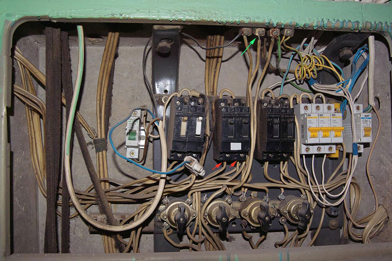

Ввод от щитка в квартиру
Подскажите, пожалуйста, по конкретному щитку (фото прилагается).
Мои автоматы на фото - средние из трех черных, помечены белым квадратиком.
Щиток на лестничной клетке, дом серии 1605-5/12.
Хочется протянуть новый кабель от щитка в квартиру.
Вопросы возникли такие:
1. Защитный ноль я должен взять с клеммы, указанной зеленой стрелкой?
2. Фазу брать с тех клемм автоматов, где нарисованы красные стрелки?
3. Откуда лучше взять рабочий ноль?
4. Прикручивать медь и алюминий на одну клемму вроде бы нельзя, однако в двух местах так уже прикручено... как правильно посадить медный провод на клемму защитного ноля, если там уже есть алюминий?
5. Если у меня не получится протащить новый кабель в квартиру по имеющемуся каналу (скорее всего так и будет) и я буду выводить его из щитка по стене в коробе - что нужно сделать со старыми кабелями? Их можно оставить просто торчать неподключенными или надо обрезать/вытащить?
6. Поворотный выключатель лет 10 назад погорел, и электрик кинул провода в обход него прямо на автоматы - это совсем плохо? Надо ли заставить местных электриков заменить этот выключатель?
Заранее спасибо за ответы!
2. Всё зависит от того, для чего ведёте новый кабель. Можно с красной стрелки, а можно, как сосед слева.
3. На фото не видно. Ищите нулевой проводник после счётчика.
4. Убрать с клеммы все провода, подключить к ней отрезком провода 6-10 мм2 нулевую шинку необходимого размера. С неё подключать защитные проводники.
5. Обрезать и "похоронить".
6. Плохо, но не совсем... Эти пакетники лучше менять на выключатели нагрузки, например, ВН32.

sergey_sav писал(а):3. На фото не видно. Ищите нулевой проводник после счётчика.
Действительно, посмотрел повнимательнее и обнаружил между автоматами такие короткие шины с тремя винтами, под которые прикручены рабочие нули. Спасибо большое!

sergey_sav писал(а):Фаза и ноль на пакетник, с пакетника на входы счётчика, с выхода счётчика ноль на изолированную планку, а фаза на входы автоматов.
Что-то я глубоко задумался... Пакетник у меня погоревший (2-й слева), а защитный нуль ведь идет от него на клемму на корпусе щитка... Не может это означать, что этот нуль реально висит в воздухе? Вернее, просто на корпусе щитка.
И вообще в этом щитке, как я понимаю, защитный и рабочий нули соединены именно в самом щитке - мож, безопаснее вообще забить на такой защитный нуль?
Ноль на корпус щитка идёт не с пакетника, а скорее наоборот. Нулевой рабочий берётся с корпуса идёт (шёл) на пакетник с него на счётчик, со счётчика на изолированную планку.
По крайней мере, так должно было быть. То есть защитный проводник не коммутируется, а нулевой рабочий - да.

sergey_sav писал(а):Принять решение можно только на месте, посмотрев состояние магистрального нулевого провода. На фото не видно ни его, ни того, как он подключен в ЩЭ.
Понял, спасибо Вам за доходчивое разъяснение. Магистрального нулевого провода там, похоже, действительно нет, разве что он в другой части щита (где счетчики или где слаботочка), надо будет и туда слазить для очистки совести...
Ну то есть извечная для старых домов тема - брать защитный нуль от щитка или нет ;)

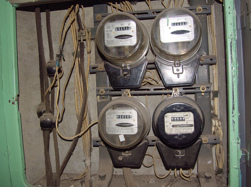

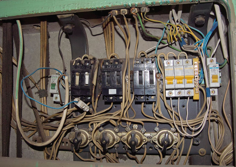

Оказалось, что секция со счетчиками закрыта на замок.
Вернулся из отпуска и обнаружил, что кто-то замок раскурочил ;)
Поэтому выкладываю фото нижней секции щитка со счетчиками, если кому-то еще интересно. Вроде как все более-менее нормально - рабочий нуль прикручен к раме щитка...
Нулевой провод не менее 16 мм, подключен классически и без косяков, поэтому деление этого проводника в Вашем щитке на PE и N вполне допустимо.
