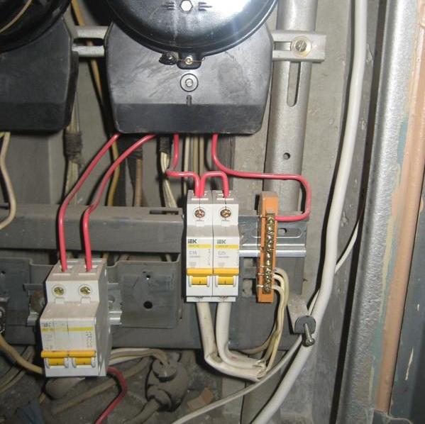

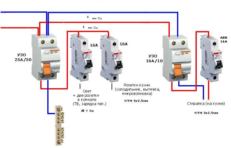

Добрового времени суток!
панельный дом 70х годов, AL проводка 1комнатная квартира проводка в удовлетворительной состоянии. заземления в доме нет..что делать в этом случае? Планирую оставить Al проводку для света и розеток в комнате под ТВ, телефон, акустику и мб ноутбук. Остальное Cu от щитка(розетки на кухне, где будет основная нагрузка+отдельно под стиралку от щитка). Покритикуйте плз |

а что здесь критиковать -все нормально!-в первом фото
только на стиралку узо 10 ма ток утечки -на сколько я знаю не ставят! достаточно 30 ма первая схема где будет стоять? в во втором фото 2 автомата (отходящие)куда идут? на входе двух полюсник -обычный или что там? |

Уважаемый я честно больше электрик на производстве мужики тут спеце по квартирным проблемам есть они вам растолкуют свое понимание проблемы но мое мнение будете вы ходить в нестираной одежде уж сильно вы чувствительное УЗО на стиралку лепите вы лучше 25/30 поставте и так ставте чтобы когда надоест вечные отключения стиралки можно было легко выкинуть это УЗО. Это чисто практическое замечание в котором вы скоро убедитесь.Да еще желательно фото счетчика чуть бы пониже расмотреть,интересно насчет заземления что силовой щит в коридоре корпус не заземлен? вот где счетчик ваш стоит да еще в панельном доме вы так внимательно расмотрите щит со всех сторон может где полоса приварена и на другой этаж пошла к другому щиту.

ВИТАЛИЙ ЙЙ писал(а) а что здесь критиковать -все нормально!-в первом фото
только на стиралку узо 10 ма ток утечки -на сколько я знаю не ставят! достаточно 30 ма первая схема где будет стоять? в во втором фото 2 автомата (отходящие)куда идут? на входе двух полюсник -обычный или что там? 1) Узо на стиралку поставлю 25А 30мА 2) первая схема 16А свет по всей квартире+ розетки в комнате(нагрузка: ТВ, акустика, телефон, мб ноутбук и мелочевка) ps фото обновил в первом посте!! сегодня вечером выложу более подробные фото! |

26 июл 2010, 16:53 ![]() |
у Вас сейчас в щите 3 нуля подключены_от куда они ?
надо выложить подробную схему от счетчика -как и куда будут проходить линии? |

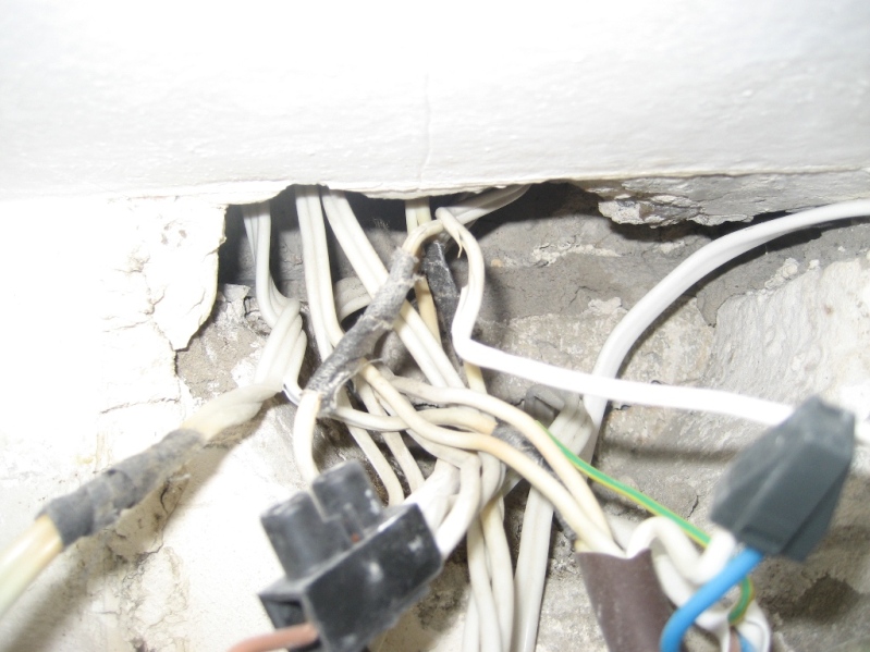

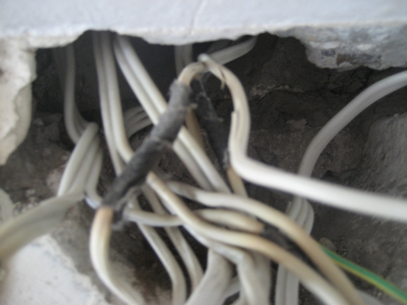

Вопрос ещё параллельно про AL проводку-состояние оцените plz
интересует при небольших нагрузках/автоматах/узо насколько безопасно её оставлять? просто менять на медь гемор..протяжка...старые каналы..думаю, вы понимаете.. ps делаю не на века. планирую 5-8 лет прожить, дальше пусть новый хозяин париться) |

26 июл 2010, 16:59 ![]() |
там видно что подгорает(коричневые следы)
можно скрутки убрать и посадить все соединения не vago-будет по надежнее чем сейчас как говорится подчистить конечно нет ни какого удовольствия работать с такими ретро экземплярами - но иногда приходится |

26 июл 2010, 18:09 ![]() |
На фото этажного щита не видно левой стороны - там обычно голая шина/пластина с отверстиями с резьбой к которой стандартно подключен PEN-проводник?
Похоже ЖЭК провел частичную модернизацию - заменил пакетник или двухполюсный минирубильник на двухполюсной автомат до счетчика, а нагрузки разделил на две группы: свет и розетки везде кроме элпечи + линию звонка и группу для печи? Печную группу (Al) можно перекоммутировать для комнаты, остальное на другой провод или разделить свет и розетки Заменить динрейку на более длиную и вместо двух однополюсников поставить ваш набор ком.аппаратов (сохранив изолированную шинку нуля), а так же установить шинку на корпус щита для подключения не указанных вами на схеме заземляющих проводников и подсоединив ее к PEN шине щита 6 мм2 По поводу замены проводки - вы уже вскрыли распредкоробки, осталось раздолбить пустотный канал от этажного щита в прихожей и переход проводов из этого канала в потолок - и зацепив за старый провод (предварительно их обесточив) продернуть одножильными проводами потребное кол-во и сечение (типа ПВ-1) |

26 июл 2010, 18:45 ![]() |
Василич-на счет перетяжки проводов -тема хорошая, но не везде реальная-даже могу сказать не где ни чего не пролазиет(потому что все каналы забиты смесью)-из моего опыта-да и кстати не везде пытался протянуть-делал новое )-исключив дальнейший гимор !

26 июл 2010, 19:04 ![]() |
ВИТАЛИЙ ЙЙ писал(а) Василич-на счет перетяжки проводов -тема хорошая, но не везде реальная-даже могу сказать не где ни чего не пролазиет(потому что все каналы забиты смесью)-из моего опыта-да и кстати не везде пытался протянуть-делал новое )-исключив дальнейший гимор !
Жил я в панельной девятиэтажке там в панелях залиты пластиковые трубы по которым легко все протянуть привязав за старые провода новые а если за стеной соседская квартира то сняв свою розетку увидите соседскую и провода протянуты ваши и соседсккие в одной трубе вот тут главное не напутать чьи надо откусить. Дом был 1986г. постройки.Единственно на кухне соседскую розетку не увидишь там стены несущие типа сдвоеные. |

27 июл 2010, 08:44 ![]() |
половины не понял..
менять полностью проводку я не буду в силу того, что свет+ розетка под тв и мелочевка AL хватит!да и это самое сложное пускать по каналам-как уже было замечено раннее-не везде пройдет! уже пробовал! Так что вот конкретная схема и хочется по ней услышать замечание. Коррективы уже внес: на стиралку ставлю: автомат 16А 4,5 кА УЗО 25А 30мА остальное пока без изменения. что делать с заземлением тк и не понятно.. ps что именно по фото надо?слева уже соседа все.. |

27 июл 2010, 15:10 ![]() |
у Вас на схеме отходящие 2 фазы и 3 нуля
на линейной схеме приходит фаза и нуль в общем можно нарисовать как будут ити лини не посредственно от счетчика-или Вы не читаете ? |
