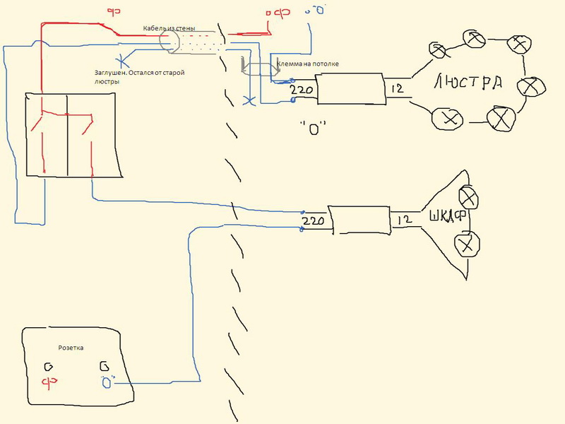

У меня подключены по этой схеме люстра с галогенками и светильник с галогенками. но вместе не работают. включаю шкаф - горит. При включеном шкафе включаю люстру - люстра загорается шкаф гаснет. При включенной люстре шкаф не загорается. и еще при включенном ТОЛЬКО шкафе на люстре начинают тускло гореть лампочки (хтя фаза на люстру разомкнута) Что может быть?
Как подключить светильник к выключателю люстры.
При включении по указанной схеме "чудес" не будет.

nm78 писал(а):В том-то и дело, что "чудеса". поменял 2 выключателя: с зажимами и с винтами - симптомы одни и теже.
Был в моей практике такой прикол мужик сам сделал а потом позвал меня короче плюньте на схему которую нарисовали. Пометьте свои провода на выключателе как стояли чтобы если что вернуться к старому варианту. И не думая тупо меняйте провода на выключателе после каждой смены пробуйте у вас три варианта по кругу.Были бы вы электрик я бы подробно расписал как и что если коротко у вас на обшей клеме выключателя стоит отходящий провод куда не знаю.
