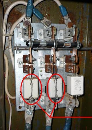

![]() ![]() Доказать очень сложно много времени ушло. Скорей всего небыли зафиксированы типы автоматов, номиналы их. Нет фотографий щитка. Скорей всего нет заключения экспертной комиссии. |

Вот здесь вы как раз и не правы что пишите "Не сработало при КЗ несколько ступеней защиты? - да и бог с ним, скажет судья." Почему не правы. Эти пункты как раз и снимают с вас ответственность. Так как они указывают что в ЭЩ не проводились профилактические работы. Что аппаратура защиты не выполняла свои функциональные действия. Выложите фото по возможности. Там наверняка есть еще нарушения после монтажа. |
Отгорел ноль на домовом щите - погорела вся техника |
06 июн 2010, 09:23 ![]() |
Фото щита ВРУ-04
Вложения |

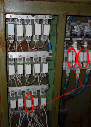

Эта часть после пожара заменена полностью
Вложения |
![]() Отгорел ноль на домовом щите - погорела вся техника - Копия P1020124щит.JPG [ 39.75 КБ | Просмотров: 3245 ] |

А ноль отгорел в этом щите.
или на в щите на вашей площадке. |
