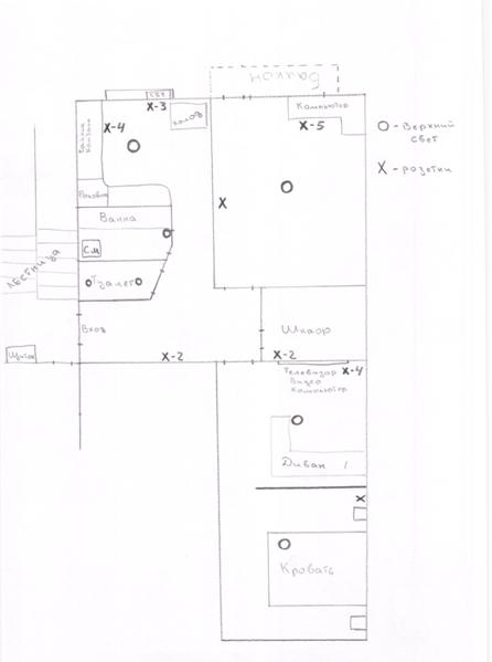

Замена электрики в двух комнатной квартире
1. сколько и какие провода закладывать
2. где ставить коробки
3. читая форум понял что ванна и кухня очень важные места и повышенные опасности, как обезопасится и как заземлить все что надо заземлять
4. в квартире отдельного щитка не планируется, подключатся буду в общий щиток на лестничной клетке, недавно были установлены новые, какие именно не запомнил, но пой же скажу точно (ибо как понимаю это важно)
- расположение розеток и верхнего света
- Заслуженный член клуба
Garrison / Автор темы
- Участник
1. Проходящих не планирую
2. Потолки все бетонные, просто под покраску, штробить буду
3. пол паркетный, под паркетом доски, под досками пространство около 10 см, буду снимать паркет стелить на него фанеру и ламинат, так что под досками можно пускать гофру.

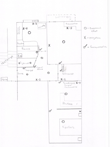

- Замена электрики в двух комнатной квартире - план 013
- Участник
1. Плита будет газовая а вот духовку планирую поставить электрическую на нее тоже надо 3х4?
2. Не совсем понял как сделать разводку по розеткам? на каждую группу отдельный провод надо кидать прям из щитка?
3. и стиралка вижу отдельной группой и вообще то что она в ванной надо ее там как то особенно заводить, понимаю что нужна розетка с крышкой =)
4. и на верхний свет никаких коробок не надо, прям все через выключатели вести?
5. и не понял что за шлейф гр. 5 6

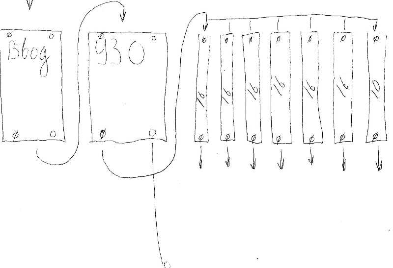

- Замена электрики в двух комнатной квартире - img020
- Участник
прояснение... на стиралку прально я понял гр.7 а то просто не видно на рисунке?
вводной автомат как я понимаю из названия он ставится вообще самым первым перед всей системой?
и еще раз сорри за повтор прально ли я понял
гр. 5-6 на диф 16а
гр. 3-4 на диф 16а
гр. 1-7 на диф 16а
гр. 2 на 10а
(просто на листке у тебя немного иначе чем потом ты написал пояснение, а именно в 1 и 7 гр.)
