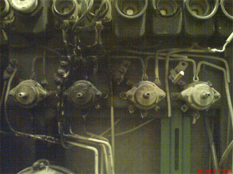

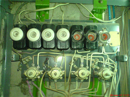

Плюсы и минусы Этажного щитка
1. Смотрите как собран ноль.
2. Сечение провода общего ноля.
3. сечение провода отходящего на потребителя.
4. как размещена клемма нуля.
5. нагрузка потребления.
- Заслуженный член клуба
Anatoliy / Автор темы
- Почётный Гуру клуба
2. Два потребителя. значит 2 и 3 комнатные квартиры. так как отходящих фазных проводов 2 на потребителя. Поэтому сечение нулевого провода не соответсвует потреблению.
3. Колодка нуля размещена неправильно так как произвести подтяжку контактов сложно. Что и видим по подгоревшим проводам.
4. Идет нагрев нулевого провода на левой нулевой колодке который уже передается на рядом проходящем проводом, что в дальнейшем приведет к КЗ на пути которого нет защиты, только предохранители стоящие в РП. Т.Е. провода не разведены при монтаже.
