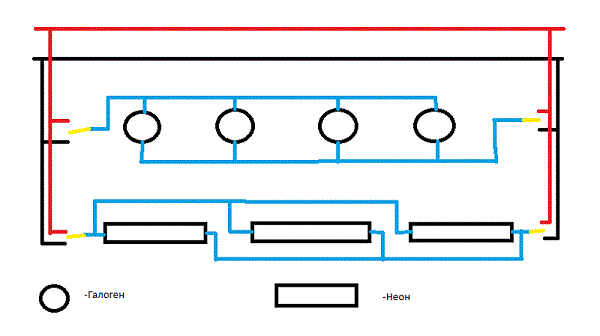

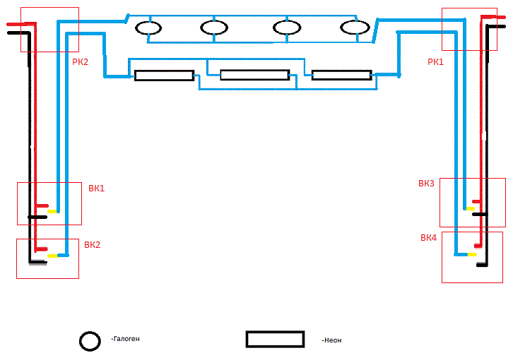

RuslanU писал(а):Почему иногда переключатели коротят, в поледствии чего выбивае автомат?
При коротком коромысле в переключателе (малый зазор между неподвижными контактами) возможно возникновение дуги, вследствии чего короткое и выход из строя переключателя. Измените схему управления освещением.
