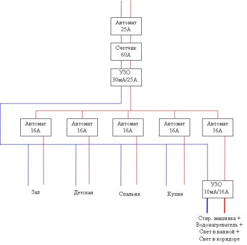

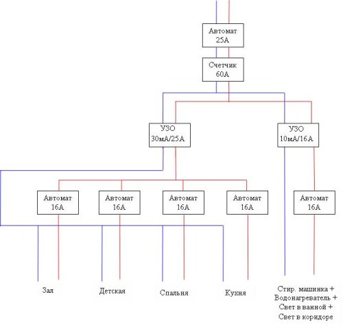

Выбор схемы эл. щитка
1. Правильны-ли вообще схемы ?
2. Какую схему выбрать ?
3. Не будет-ли постоянно ложно [...]
- Версия 1
- Версия 2
