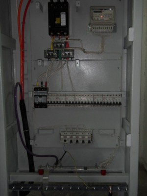

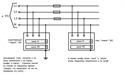

Господа специалисты, надеюсь на Вашу помощь, т.к. собственых знаний по электрике не хватает для разрешения проблемы.
К Вашему вниманию два рисунка :
Проблема в следующем :
В нашем "новом" ШС установлены приборы учета и защиты : счетчик, автоматические выключатели на 380 В и для линий в 220 В – дифференциальные автоматы (автомат с УЗО). Так вот эти диффавтоматы периодически срабатывают (выключаются) в независимости от потребителей за ними (даже « [...]
