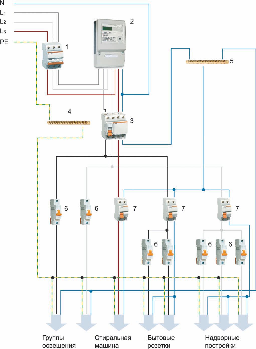

Схема трехфазного подключения
Схема трехфазного подключения в более простом варианте
1 — вводный автомат; 2 — трехфазный электросчетчик; 3 — дифавтомат; 4 – шина заземления; 5 – нолевая шина; 6 — модульные автоматические выключатели; 7 — однополюсные дифавтоматы

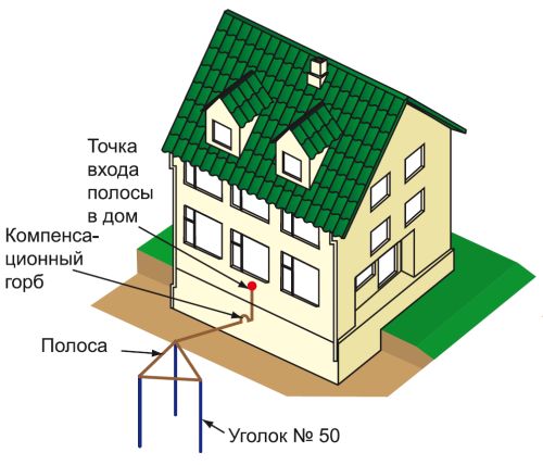

Заземлитель — это стальная конструкция, которая выравнивает потенциалы в случае появления в заземляющем контуре напряжения. Именно поэтому она должна иметь достаточно большой контакт с грунтом. Далее производятся очень сложные расчеты: определяется сопротивление грунта, какая конструкция, и на какую глубину должна быть установлена. Совершенно разные случаи, когда грунт — сухой песок и влажный чернозем. При первом варианте понадобится очень массивная конструкция, при втором — небольшой арматурный прут, вбитый неглубоко. Чтобы не возиться с расчетами, преодолевая сложнейшие электротехнические формулы, можно сделать конструкцию, которая удовлетворяет всем требованиям практически при любых условиях.
Размеры при монтаже очага заземления
Монтировать такой заземлитель надо так: взять 3 уголка, каждый длиной не меньше 3 м и размерами полок не менее 50 х 50 мм. В качестве замены уголка подойдет обычная труба диаметром 16 мм и толщиной стенки не меньше 3 мм (чтобы не разбить вершину трубы кувалдой). Еще понадобятся 3 куска уголка по 3 м, с размерами полок 40 х 40 мм. Далее нужно прокопать траншею от дома до места, где будет вкопан заземлитель. Эта траншея должна быть глубиной не менее 0,5 м и примерно такой же ширины — так удобнее. Затем в местах, где будут вбиты штыри, выкапываются ямки одинаковой с траншеей глубины — по 0,5 м. Эти ямки необходимо соединить между собой канавками, по которым пройдет соединяющий штыри уголок.
Заземлитель и его соединение с проводником
Заземлитель и его соединение с проводником (вид сверху)
После этого надо сделать самое трудное — вбить трехметровый уголок в землю так, чтобы над дном ямки его конец возвышался не больше чем на 15–20 см. Чтобы легче это сделать, концы уголка затачиваются в острие. Понадобится широкая устойчивая стремянка или козлы, чтобы забивать с них уголок. После того как он вбит на нужную глубину, все 3 отрезка размерами 40 х 40 мм соединяются между собой уголком при помощи сварки. В итоге получается равносторонний треугольник размером 3 х 3 х 3 м. Вершина одного из уголков заранее просверливается для соединения с заземляющим проводником. Такое соединение выполняется при помощи болтового зажима. Для этого конец оголенной жилы заземляющего проводника надо запрессовать в наконечник с подходящим под болт отверстием. Затем закопайте траншею и ямки и поставьте знак, обозначающий место, где спрятан заземлитель и проводник до дома, чтобы в дальнейшем не нарушить его при каких-либо работах.
Внимание! При выполнении работ нанятым электриком необходимо проследить, чтобы в грунт рядом с заземлителем не добавлялась пищевая соль. Это делается для того, чтобы снизить сопротивление заземлителя, улучшив его контакт с почвой. Якобы заземлитель должен пройти испытание на замер сопротивления. Не следует так делать! Солевой раствор за несколько лет разъест металл заземлителя, который потеряет свои свойства.
Примечание. Необязательно выполнять заземлитель в виде треугольника, можно забить уголок и линией в ряд. Необходимо лишь соблюдать расстояние между уголками — оно должно быть не меньше 3 м.
После того как заземлитель установлен на место, его засыпают грунтом, лучше — песком, чтобы в дальнейшем облегчить доступ к кабелю.
