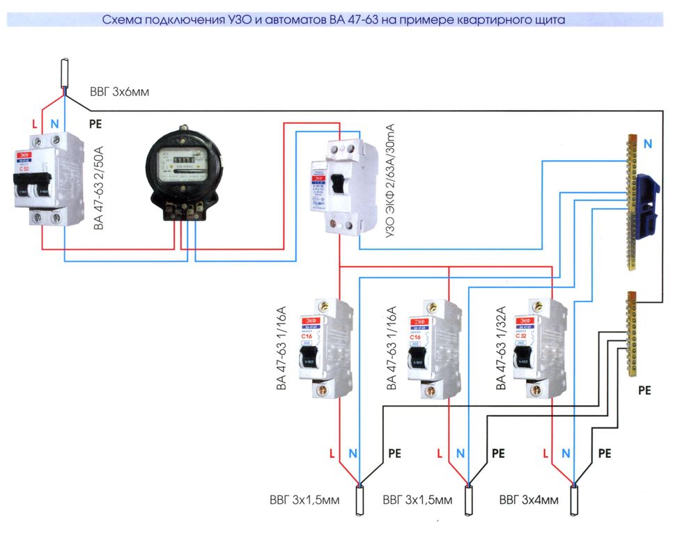

Планируем распределительный щит
Как мы уже говорили, в частном доме щитов может быть несколько, это — главное вводно-распределительное устройство, а также упрощённые щиты для этажей и вспомогательных построек. Каждый из них собирается примерно по одному и тому же принципу, содержит похожий набор элементов.
Количество установочных изделий здесь может быть самым разнообразным, но всегда стоит отдавать предпочтение ящикам с несколькими запасными «местами».
Схема электрощита
Для качественного обустройства щитов следует тщательно проработать их конструкцию. Для этого создаётся специальная монтажная схема для каждого вводно-распределительного устройства. Порядок действий следующий:
Делаем список всех приходящих проводов.
Указываем нагрузку и максимальную силу тока для каждого из них.
Подбираем ко всем позициям списка соответствующий по характеристикам автомат защиты.
Для нескольких групп потребителей подбираем устройства защитного отключения, но противопожарное УЗО устанавливается на всю систему. Об этих устройствах читайте в наших следующих статьях.
Изготавливаем рабочий чертёж.
Делаем список необходимых устройств защиты и комплектующих.
Внимание! Коммутацию слаботочных сетей нельзя производить в силовых щитах, для них необходимо использовать отдельные ящики.
