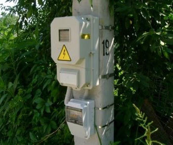

Энергоснабжающие компании очень часто хотят решить свои проблемы за счет потребителя, заставляя его проложить кабель, воздушную линию электропередачи, выполнить электромонтаж или отремонтировать электрооборудование и многое другое. В этой статье мы расскажем о законности требований энергоснабжающих организаций устанавливать счетчик на улице (фасад здания, опора).
Направив заявку на подключение электроэнергии, потребитель получает техническое условие, после выполнения которого, энергоснабжающая организация подключит электроэнергию, то есть осуществит технологическое присоединение энергопринимающих устройств. Ознакомившись с техническим условием на подключение, можно обнаружить, что ЭСО требует установить электросчетчик на фасаде здания или же на ближайшей опоре воздушной линии электропередач. Такое требование ЭСО аргументирует возможностью беспрепятственного доступа их сотрудников к электросчетчику для осмотра, проверки и снятия показаний. Давайте рассмотрим насколько законно это требование.
При наружной установке щита со счетчиком и автоматическим выключателем, он будет подвергаться постоянному воздействию атмосферных явлений. Понятное дело, что это оказывает негативное влияние на эксплуатационный срок службы, значительно уменьшая его. Кто-то может возразить, что всё можно установить в герметичный силовой щит, но он не способен защитить размещённое в нём электрооборудование от жары, конденсата и мороза. Так же следует знать, что при отрицательных температурах индукционный электросчетчик начитает считать неточно, причём не в пользу потребителя. Погрешность может достигать 10% и более, что является ощутимой дополнительной нагрузкой на кошелёк потребителя. Данные «хотелки» энергоснабжающих организаций незаконны, т.к. грубо нарушают требование ПУЭ п.1.5.27., где указано, что электрический счетчик устанавливаться в сухих помещениях с температурой не ниже 0°С.
При размещении электросчетчика на фасаде здания или на опоре, потребителя лишают возможности нести бремя содержания своего имущества, в соответствии со статьёй 210 Гражданского кодекса РФ, в следствии чего к прибору учета электроэнергии будут иметь беспрепятственный доступ не только сотрудники энергоснабжающей организации для снятия показаний, но и абсолютно любой желающий поживиться за чужой счёт.
Некоторые хитромудрые специалисты ЭСО заставляют устанавливать прибор учёта электроэнергии на опоре на высоте не менее 3,5 метров, мотивируя это заботой о сохранении от воров, тем самым лишая возможности потребителя контролировать показания электросчётчика.
Представьте себе 70 – летнюю старушку ежемесячно карабкающуюся на опору для снятия показаний потребления электроэнергии. Следует отметить, что такая установка счётчика электроэнергии нарушает требование ПУЭ, п. 1.5.29., где сказано, что прибор учёта должен быть установлен в пределах от 0,8 — 1,7 метра от пола.
